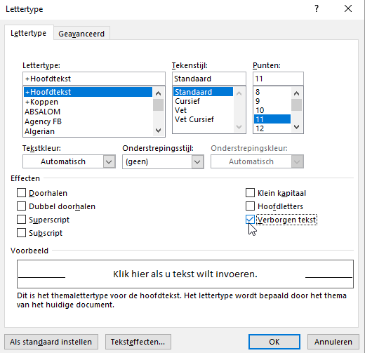

Bij mij (Office professional 2013 - Word 2013) werkt dit als volgt:
1. Selecteer alle elementen waarvan je de default tekst wilt 'verbergen' bij afdrukken,
hidden1
2. Druk op CTRL-D. Je krijgt dan dit venster. Selecteer het vakje "Verborgen tekst".

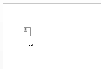

3. Je hele veld lijkt nu verdwenen (maar eigenlijk is alleen de tekst erin verborgen)

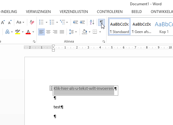

4. toon het veld weer, door verborgen elementen te tonen (CRTL-SHIFT-8, of het icoontje in de taakbalk)
hidden4
Bij mij wordt nu, bij afdrukken, alleen de tekst "test" afgedrukt. Let op de stippeltjes onder de tekst ""Klik hier als u tekst wilt invoeren", dit betekent dat deze tekst verborgen is. Pas na daadwerkelijke invoer in het veld, wordt ook de tekst daaruit afgedrukt (er staan dan ook geen stippeltjes meer onder).
