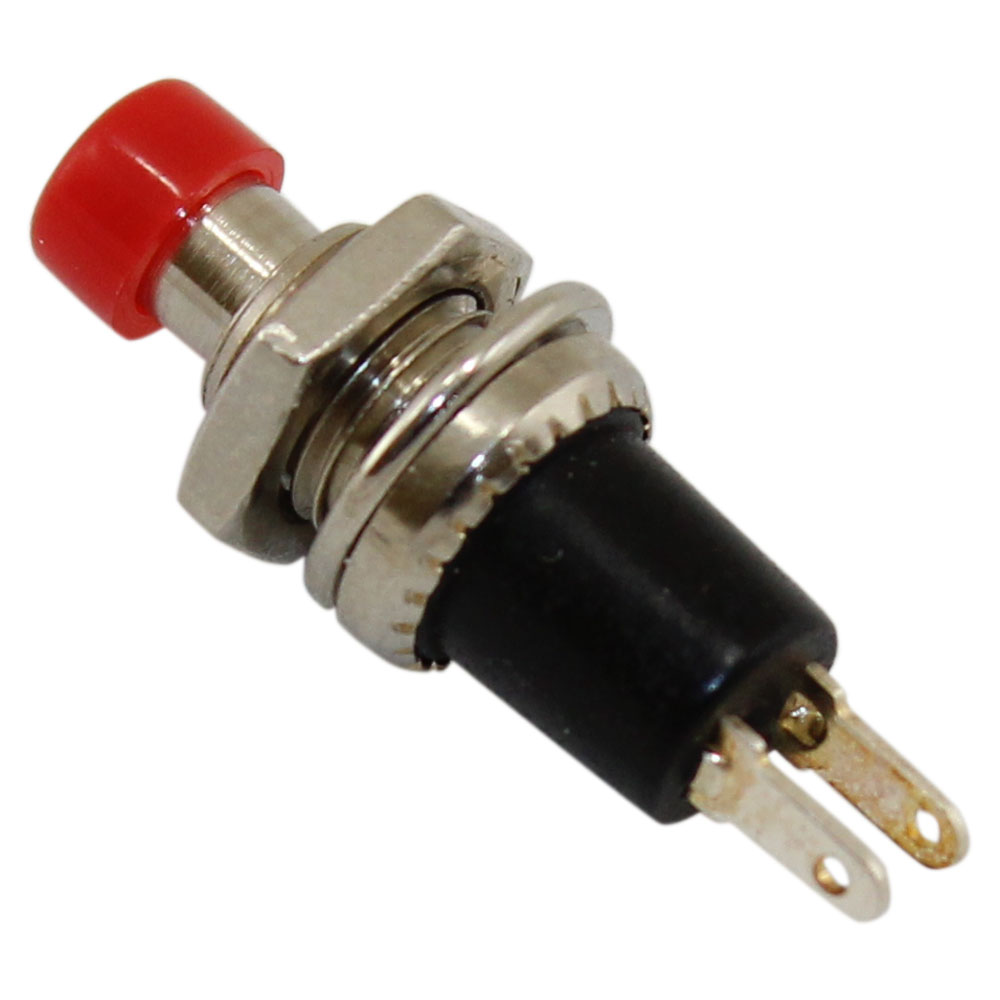

Beste elektronica-collega's,
ik zoek een alternatief voor de welbekende micro switches.
Deze dingen
Ik werk aan een project waarbij ik de schakelaars niet op de pcb wil plaatsen, maar er iets verder vanaf.
Ik heb schakelaars als deze gevonden, maar die voldoen niet helemaal.
Het gaat om off/on-schakelaars die terugveren en dus enkel on zijn zolang je ze ingedrukt houdt.
De schakelaar is voor het stapsgewijs verhogen of verlagen van een waarde en de 'klik' die de micro switches hebben als je ze indrukt is daarbij erg prettig. De alternatieven die ik gevonden heb, missen die en dat is bij dit project erg vervelend.
De knoppen als van een oude arcadekast zouden kunnen werken (iets als deze of deze), maar die zijn voor mijn project veel te groot.
Iemand een idee voor een alternatief, of een idee op welke termen ik moet zoeken?
  • FreshMaker
https://www.aliexpress.co...archText=momentary+switch
Momentary ( switch )
En dan moet je nog kijken of je de open of gesloten variant wilt hebben ( always off / alwayss off )
Maar dat maakt vaak niet uit

Hmm... Ik heb dus wat schakelaars als deze en deze getest maar die misten toch de klik van de micro switches.
  • FreshMaker
De klik, tja dan zit je vrij snel op de gangbare microswitch
https://www.aliexpress.co...o-Switch/32745688469.html
Het effectieve binnenwerk van zo'n arcade-knop ( en vroeger de joysticks van Suzo )
Ik heb deze in bestelling staan, geen idee of het iets is ;)
https://www.aliexpress.co...o-Engine/32823396518.html

  • Techneut
Bij dingen die ik in de praktijk tegenkom op het gebied van microswitches heb ik meer zoiets als deze in gedachten:
https://nl.rs-online.com/...ccessories/microswitches/
Een zeer geringe beweging van de hefboom doet hem schakelen, gepaard gaande met die klik die je wenst. Is dat misschien wat je bedoelt?

  • _ferry_
_ferry_
Moderator Tweaking
Nipple Tweaker
Je kan niet de microswitches verlengen? (de pootjes, of een plastic busje op het knopje zelf)
  • Yucon
  • Laatst online: 17:18
Yucon
*broem*
_ferry_ schreef op dinsdag 2 januari 2018 @ 21:24:
.. of op een tweede pcb zetten.
  • Paul Hulsebosch
  • Laatst online: 13-07 23:12
Een tweede pcb is een optie, dus wellicht wordt dat het. Maar veel gedoe voor enkel twee schakelaars. 😀
  • Yucon
Yucon
*broem*
Paul Hulsebosch schreef op dinsdag 2 januari 2018 @ 22:03:
Dat valt wel mee hoor, het is maar een ding van een vierkante cm per schakelaar. En als je er breeklijntjes op maakt kun je ze vaker in verschillende combinaties gebruiken.
