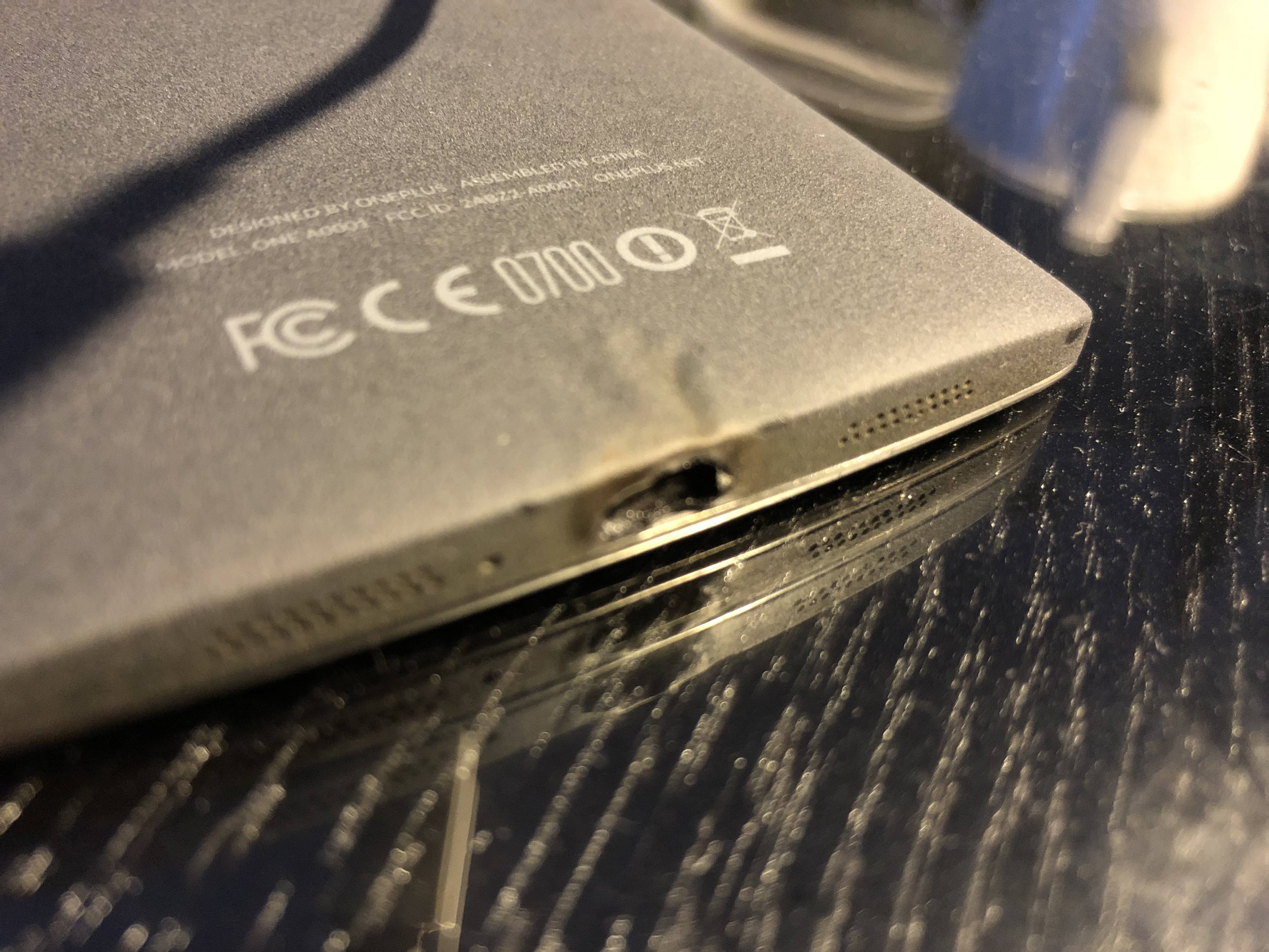

Wie heeft er wel eens gehoord dat zijn OnePlus One is gesmolten bij het opladen? Het toestel van mijn dochter is zo slecht van start gegaan dit nieuwe jaar....
De behuizing en het oplaadpunt zijn verschroeid, vervormd en gesmolten. Gelukkig geen brand of ontploffing gehad, maar dus wederom een bewijs dat het niet handig is je telefoon ‘s nachts aan de lader te hangen terwijl je slaapt....
Iemand enig idee of we hier richting OnePlus nog iets mee kunnen qua garantie / claim?

Was het ook het originele snoertje?
Dit klinkt namelijk als een slecht contact, een daar kan een hoop warmte bij vrij komen.

Heb je de originele oplader gebruikt of een andere ?

Was ditmaal juist met de originele....

Goed om te weten, de kabel ook ?
Zou je er eens een foto van kunnen maken en hier posten ?

Was een Huawei oplaadsnoer, dus geen rommelmarkt meuk of Aliexpress snoertjes.
Wist eigenlijk niet dat het zo mis kan gaan als een snoertje er net niet goed ingeklikt zit. Is dat de reden dat bijna alles nu overgaat naar USB-c spec opladen?
Gesmolten oplaadsnoer Afbeeldingslocatie: https://tweakers.net/ext/f/yEr12bxNUT1oTcz22wNNAD97/thumb.jpg

ik zou zeker contact opnemen mef OnePlus, oude telefoon of niet.

misschien niet de snoer maar de omvormer?

Waarbij je 100% zeker weten te horen krijgt dat het toestel niet is opgeladen met de originele kabel. Weg garantie. ;)

Ik zegt toch nergens dat je per se garantie moet claimen? :')
Media bewuste leveranciers zoals OnePlus zijn blij met klanten die serieuze problemen melden zonder er direct een heisa van te maken. Worst case krijg je korting op een nieuw toestel of een goodie pakket.
Gewoon een normale melding maken zonder direct met dreigementen te strooien of iets te eisen.
Ik zou als leverancier het enorm waarderen als mensen mij laten weten dat ik een potentieel brandgevaarlijk item verkoop.
Het gebruikte kabel is in dit geval duidelijk niet het probleem.

Nee, dat is niet de reden. je kan bijna elke stekker verkeerd(half) inpluggen. maar voor hetzelfde geld zit er gewoon vuil in de connector. dat geeft ook contactproblemen

Het snelladen van OnePlus (Dash Charge) werkt alleen met de originele lader EN kabel, omdat OnePlus hoge stroom (Ampere) gebruikt. Dit in tegenstelling tot bijv. de Quick Charge van Qualcomm die hoge spanning (Volt) gebruikt. Een OnePlus Dash charger gebruiken met een kabel die niet van OnePlus is is dus geen goed idee.

Oneplus One had nog geen Dash Charge

Je spreekt jezelf tegen. Een ander kabeltje i.c.m. Dash Charger gebruiken kan prima. Je toestel zal dan niet op Dash Charge snelheid opladen, waardoor het ook niet onveilig is. Maar zoals Drowzz al zegt is dit sowieso niet van toepassing.

Micro-USB stekkertjes zijn idd niet supergeschikt om veel vermogen over te dragen. Ze zijn er gewoon niet voor ontworpen, maar met de huidige smartphones (en Raspberry Pi's) worden ze er en-masse voor gemisbruikt. Volgens de spec moeten ze redelijk wat aankunnen maar in de praktijk worden de stekkertjes erg snel lam of maken ze slecht contact. En dan kun je idd dit soort toestanden krijgen.
USB-C is wat dat betreft een hele verbetering inderdaad. Er zijn natuurlijk meer redenen maar de grotere én betrouwbaarder vermogensoverdracht is er zeker één van.
