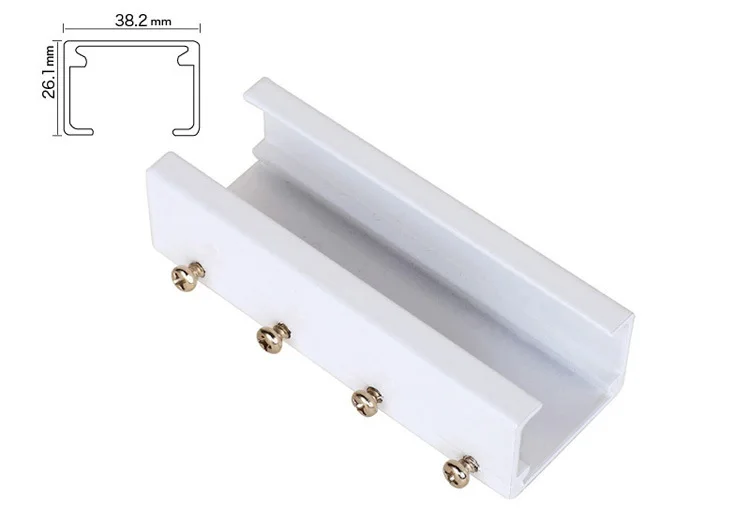

Ondertussen zelf wat verder rondgevraagd en vooruitlopend op de vraag of het B track dezelfde is als wat Somfy gebruikt, heb via een dealer bij Somfy gevraagd of ze ook alleen de rail zouden willen leveren. Die zouden dan de rail kunnen buigen zodat ik niet die lelijke plastic bochten hoef te gebruiken. Dat doen ze dus helaas niet, dan willen ze ook alles leveren (incl motor etc en dat is nou net het duurste onderdeel).

Ik begrijp niet welke track nou het beste is, A, B of S? Dat ene onscherpe plaatje wat de "verschillen" moet laten zien zegt mij echt helemaal niks.
En een Dooya motor met ingebouwde 433MHz transmitter heb ik ook nog niet gevonden :(
