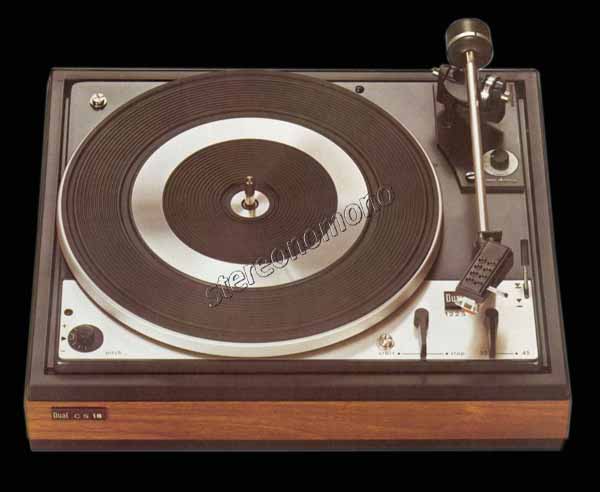

Met kerst heb ik een tweedehands platenspeler gekregen, bij het aansluiten op mijn versterker ondervond ik echter een probleem, er komt geen geluid uit (los van zacht gebrom). Ik had er vrij weinig verstand van, maar heb me als het goed is redelijk ingelezen.
Het gaat om een
-Dual cs18 met 1225 draaitafel, met een DIN-5 male output
(http://4.bp.blogspot.com/.../dual+cs18+(1974)blog.jpg)

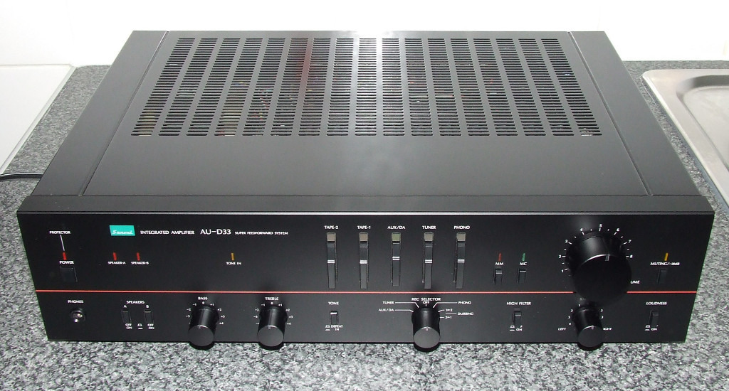

-Sansui AU-D33 versterker, met Phono (zowel MM als MC) RCA/tulp connectors.
(https://i.ebayimg.com/00/...UskAAOSwjL5ZCiWl/$_86.JPG)

De Sansui doet al jaren een trouwe dienst op de AUX-aanlsuiting naar mijn Mac, tussen de boxen en de versterker zit geen probleem. Ook als ik mn Mac aansluit op de Phono RCA/tulp connector, komt er gewoon geluid over.
De lp-speler lijkt ook naar behoren te werken, bij het afspelen is vanaf het element heel zachtjes de muziek te horen.
Alleen lukt het dus niet om het geluid van de Dual naar de versterker te krijgen. Er komt geen geluid over, alleen een neutrale brom. Ik weet alleen niet zeker of het probleem dan zit in de verloopstekker, de lp-speler, of iets anders wat ik over het hoofd zie.
Heeft er iemand tips voor die ik finaal over het hoofd zie, of suggesties hoe ik de kink in de kabel kan vinden (pun intented)?

MM/MC schakelaar in de verkeerde stand staan?

Probleem is gevonden: De verloopstekker is andersom geschakeld dan gewenst.
(http://www.l-com.com/multimedia/diagrams/D_DK_M_-_.JPG), rechtsonder.
Bij het doormeten van de verloopstekker blijkt dat port 1 en 4 naar de resp. rood/wit RCA connector gaan, terwijl dat voor mijn platenspeler port 5 en 3 moet zijn.
