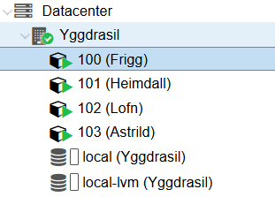

't Gaat in dit geval over containers, ik zal 't ook iets duidelijker in de TS neerzetten.
Afbeeldingslocatie: https://tweakers.net/ext/f/UVJdq7OPdssM6txvWGf1kGwF/thumb.png
om Cephfs te installeren heb ik het volgende wiki article gevolgd: http://docs.ceph.com/docs/master/cephfs/createfs/
hoewel DNS het e.e.a kan verklaren aan connectivity issues heb ik nogsteeds het probleem op de server.
