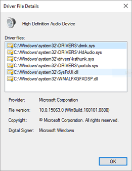

Ik heb exact hetzelfde moederbord en hier werkt alles prima met de 64bit versie van Windows 10. Het kan dus wel :)
Ik heb wel een schone installatie gedaan ondertussen maar ook na de upgrade werkte het. Ik gebruik enkel de groene jack aan de achterkant.
Als ik het mij goed herinner gebruik ik zelfs de standaard Windows drivers na mijn schone installatie. Ik zal dit straks nog nakijken.
Ik gebruik inderdaad de standaard Microsoft drivers.
