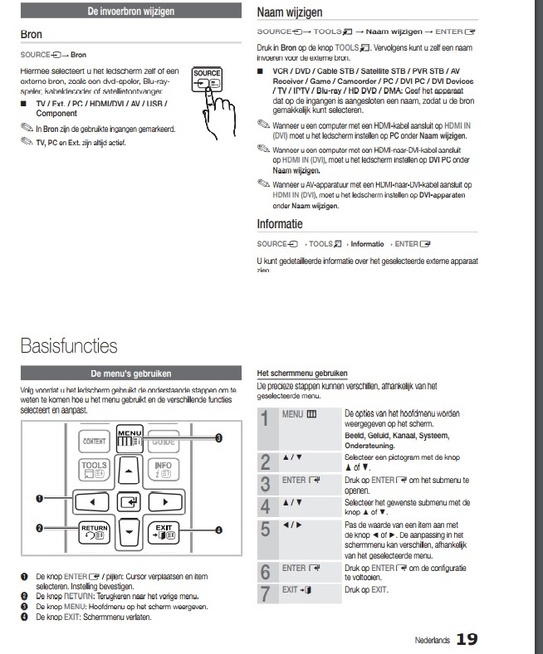

Instellingen van je monitor checken O-)

menu_manual_lt24
