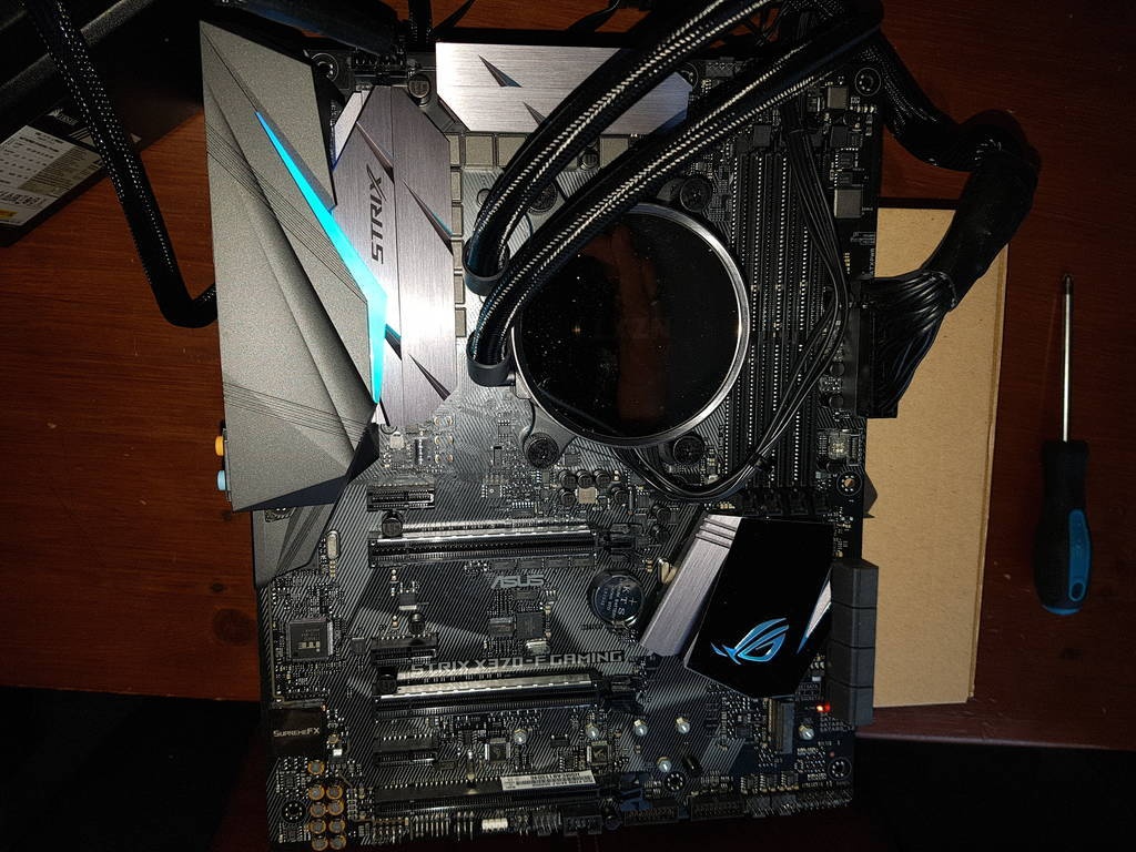

Link boven in de 8 pin voeding. Rechts de 24 pin aansluiting op het moederbord. Onder de kabels van de koeler heb ik de ventilator op het moederbord aangesloten.
Het licht bij het logo werkt. Rechts onder in is het stand-by lampje ook aan.

Ik zie geen RAM modules op de foto.
Ik zie ook geen videokaart, aangezien ryzen geen igp heeft......

de cpu kan er maar op een manier in, dus dat kan het niet zijn.

Ik heb inderdaad nog geen RAM of videokaart geplaatst. Maar kan een Ryzen systeem wel starten zonder RAM of videokaart?
Ik ga er vanuit dat de Bios een fout gaat geven zonder RAM of videokaart (verwacht een pieptoon) maar er komt totaal geen reactie van de koeler of het systeem behalve dat het logo kleurtjes laat zien.

Speaker wel aangesloten?
Toch handig om het systeem met ram en videokaart aan te sluiten, zie je meteen of er beeld verschijnt.

Zonder geheugen blijft het systeem sowieso al snel hangen, zonder ver te komen. Zonder beeld (videokaart) weet je ook weinig over hoe ver het systeem komt. Misschien staat er dan wel een code in beeld om weer mee verder te kunnen.
De speaker moet er dan wel op zitten, dat is niet standaard. Weet je zeker dat er iets is om te piepen?

Ook met een videokaart en met 1 en 2 geheugen modules lijkt het systeem niet te reageren. Ik bedoel de error led's op het moederbord, koeler, ventilators, videokaart ventilator of iets waaruit blijkt dat er leven in zit.
Ik denk dat het probleem zit in de Bios van het moederbord |:( Deze moet eerst een update krijgen naar de nieuwste versie voordat deze wil opstarten met een Ryzen CPU. Tenminste als in het lees op de forums van Asus.

Nee, dat is onzin. Alle AM4 moederborden zijn met ondersteuning voor Ryzen 7 geleverd en initiële support voor Ryzen 5 en 3. Dat is het niet. Dat de ondersteuning is verbeterd, ja. Maar opstarten doet-ie met alle Ryzen chips.
Het lijkt er trouwens op alsof de 8-pin er niet helemaal lekker in zit. Zijn het twee losse 4-pins? Zo ja, dan lijkt het alsof de rechter er niet goed in zit.
