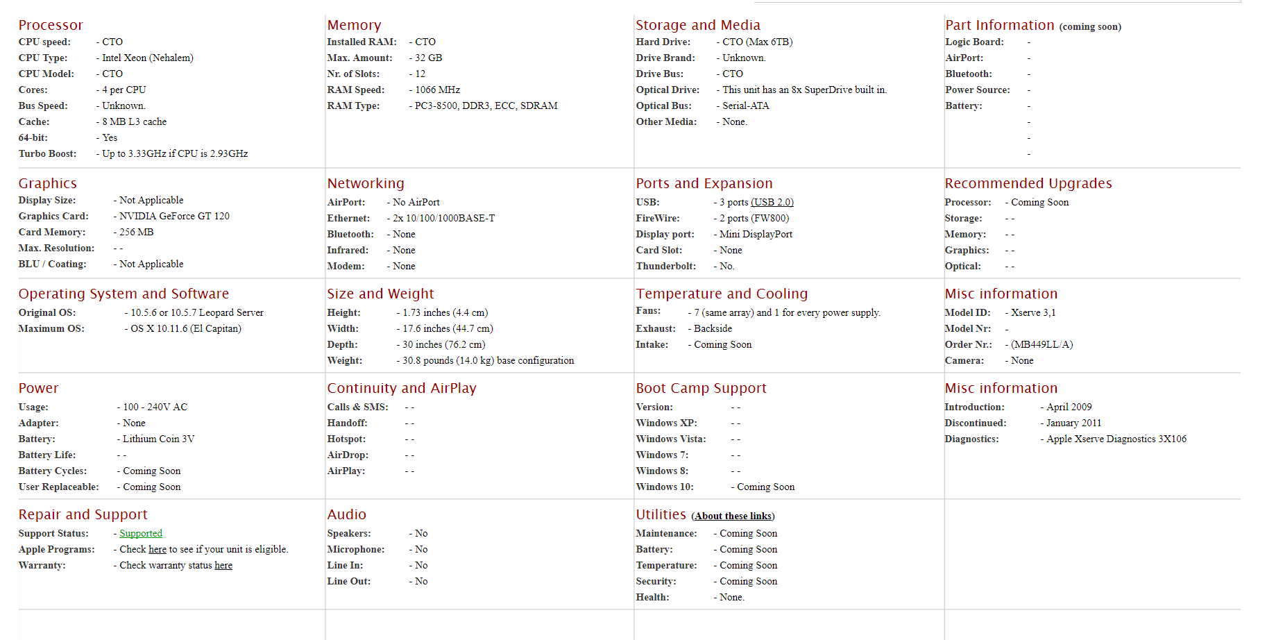

[Spec page:]
Afbeeldingslocatie: https://i.gyazo.com/0580634231e4e57c2a779de09b125923.png

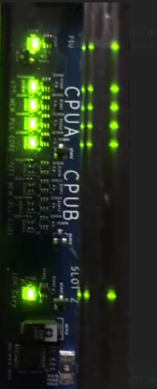

- Ik heb alle status leds gecontroleerd, en niet heel veel interresants lijkt gaande te zijn.
(het meeste is gewoon groen / positief)
(Zie foto)

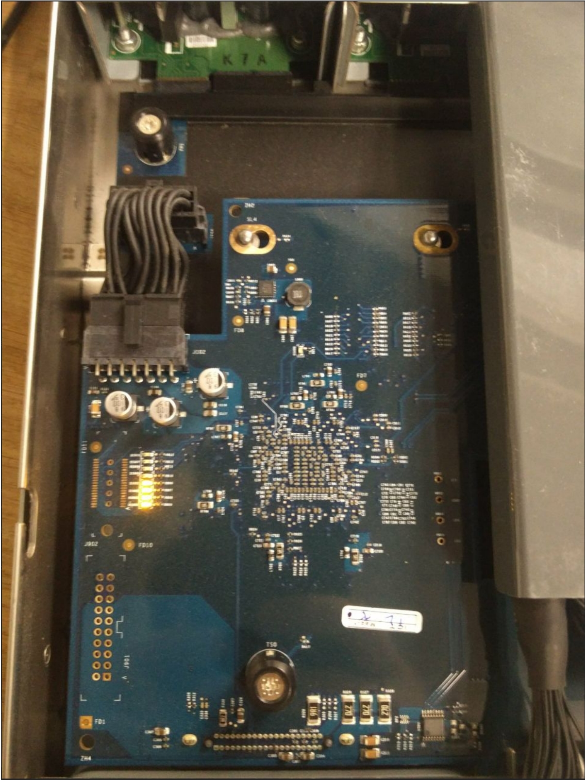

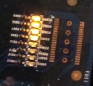

uit alle status leds is mij wel opgevallen dat op de front panel card, er 4 amber lampjes branden.
Afbeeldingslocatie: https://i.gyazo.com/da4b1c623b316dccc666042a5fa124f3.png
wat zich ongeveer hier bevind op de printplaat
Afbeeldingslocatie: https://i.gyazo.com/132b5e435808afd524f6f525841e0132.jpg

Afbeeldingslocatie: https://i.gyazo.com/ba1d7c086a874fb5221c9332b282a344.jpg
Thanks voor alle hulp voor zover!
