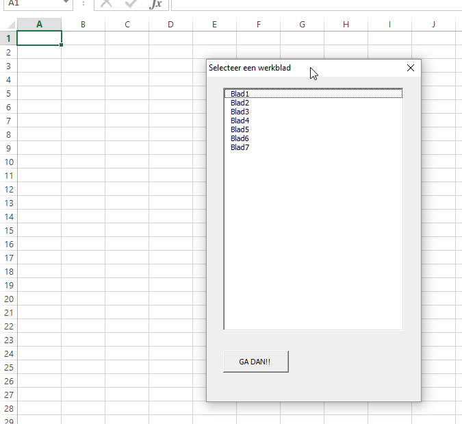

uiteraard VBA oOo :Y
kies een werkblad
broncode macro
Visual Basic:
Option Explicit
Sub KiesWerkblad()
  frmSelecteerWerkblad.Show
End Sub
broncode userform
Visual Basic:
Option Explicit
Public listGekozenWerkblad As String
Private Sub cmdGo_Click()
  If listGekozenWerkblad <> "" Then
    ActiveWorkbook.Sheets(listGekozenWerkblad).Activate
    Unload Me
  Else
    Unload Me
  End If
End Sub
Private Sub lstWerkblad_AfterUpdate()
    listGekozenWerkblad = lstWerkblad.Text
End Sub
Private Sub UserForm_Initialize()
  Dim i As Long
  For i = 1 To ActiveWorkbook.Sheets.Count
      lstWerkblad.AddItem ActiveWorkbook.Sheets(i).Name
  Next i
End Sub

VBA-code is onafhankelijk van het taalpakket in office. De taal van de code is Engels, maar je bent uiteraard vrij om de namen van procedures, functies en variabelen te kiezen; ikzelf kies die meestal beschrijvend in het Nederlands. De code loopt dus in elke installatie van excel, ook die van jou :)
Voor jouw leerproces in vba, zal ik hieronder de code nader toelichten.
De code bestaat uit functioneel 2 gedeelten:
  1. Een procedure (Sub KiesWerkblad() ) die bij uitvoering een formulier opent;
  2. Een formulier met daarop alle werkbladen in het huidige werkboek, waarop je een werkblad selecteert, welke vervolgens geopend wordt bij een klik op de knop "GA DAN!!!"
Dan de code zelf,hieronder voorzien van commentaar.
broncode macro
Visual Basic:
'het is een best practice deze regel altijd als bovenste regel van je code te zetten.
'google maar op het nut er van.
Option Explicit
Sub KiesWerkblad()
  'open het formulier met de werkblad-selectie
End Sub
broncode userform
Het userform bestaat (in mijn voorbeeld) uit twee elementen:
  1. een listbox (lstWerkblad), waarin ik alle werkbladen weer wil geven
  2. een commandbutton (cmdGo), bij daarop drukken wil ik het in lstWerkblad geselecteerde werkblad activeren

Als jij niet een werkblad uit een listbox wilt kiezen, maar op basis van input in een tekstvak een sheet wilt selecteren, dan zul je de code bij lstWerkblad achterwege kunnen laten.
Bij drukken op cmdGo, pak je dan niet de geselecteerde waarde uit de listbox, maar de ingevoerde tekst uit het tekstvak.
Let op; dit is case insensitve, maar moet (op hoofdletters na) wel exact overeenkomen met een bestaand werkblad. Anders krijg je de volgende error:
