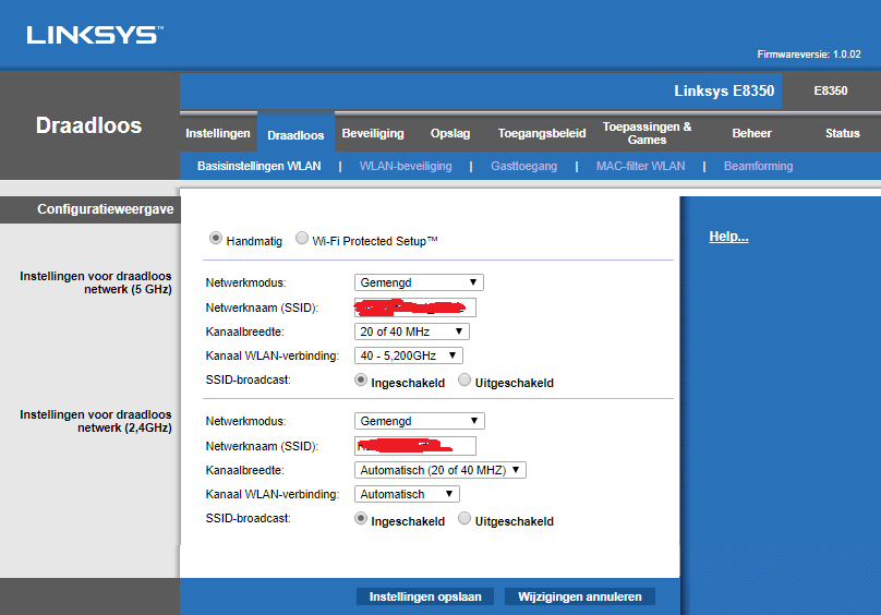

Dit zijn de instellingen van de WLAN: https://i.gyazo.com/0d469518d0953693a3872a6dbdd24952.png
Verder staat de MAC-filter uit en de beamforming aan.
