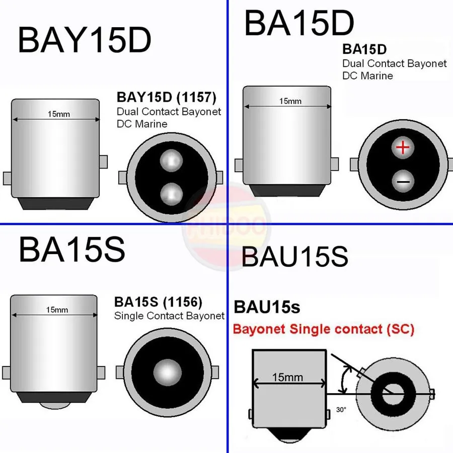

Er staat dan ook op dat 'ie voor 110v op 60Hz is. Output is 6v naar een BA15S lampje (zo'n acheruitrijlampje uit een auto).
