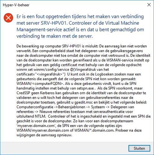

Als test- / leeropstelling heb ik Hyper-V server 2016 op mijn NUC geïnstalleerd. Na wat gepruts om de Intel LAN driver werkende krijgen (1,2) heb ik het meeste op orde. Ik kan de server remote beheren via Server Manager, kan eraan via RDP, en kan remote Powershell'en.
Echter, ik kan de server niet toevoegen binnen Hyper-V manager, dan krijg ik deze fout:
Afbeeldingslocatie: https://tweakers.net/ext/f/Vos1xFDePydZKbcAfAoGCXsN/thumb.jpg
Het is Nederlands (of toch grotendeels), maar voor mij kon het even goed Chinees zijn.

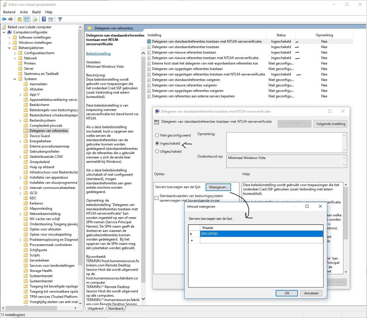

En via GPedit de onderstaande aanpassingen doorgevoerd (eenzelfde voor de 5 rules):
Afbeeldingslocatie: https://tweakers.net/ext/f/ym7PBQVDBd329ykP29tY18TX/thumb.jpg

Ik denk dat je het meeste reeds gedaan hebt. Connecteer je effectief naar de Hyper-V server met "SRV-HPV01"? Indien niet, aanpassen en eventueel eens met IP configureren en connecteren.
Verder, welke client gebruik je? Indien Windows 8.1/10, controleer eens welke soort netwerk profiel je client NIC heeft? Indien dit niet Private is, kan dat wel eens problemen opleveren.
Verder kan je ook proberen om de credentials voor de Hyper-V server eerst op de slaan op de client voor je de Hyper-V manager opent. Kan met cmdkey.exe:
cmdkey /add:SRV-HPV01 /user: /pass:
Bij user en pass vul je de credentials van je Hyper-V server in.

@Tweaker36 Ik heb het vorig jaar via deze handleiding gefixt:
MSDN: Configuring Remote Management of Hyper-V Server – in a workgroup ...
Daarnaast ben ik het wel met @Dennism eens dat je de server beter kan herinstalleren naar een engelse versie. Dit omdat je dan beter kan troubleshooten op problemen.

Je moet als je geen AD hebt draaien op zowel server als je lokale PC een identieke gebruiker (lees: lokale administrator) hebben qua naam en wachtwoord. Anders blijft-ie weigeren.

Verwijderd schreef op dinsdag 12 december 2017 @ 11:38:
Ik connecteer idd op hostname.
Win 10 idd. Heb RSAT geinstalleerd, maar daar zit Hyper-V Manager niet in blijkbaar. Heb die dan manueel toegevoegd via Windows onderdelen toevoegen/verwijderen.
En dat werkt! _/-\o_
Ergens raar, want ik gaf dezelfde credentials op in de GUI, maar dat nam ie dan niet.
