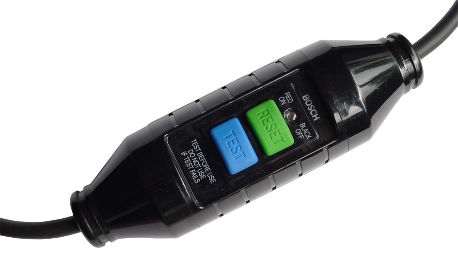

Wat moet ik me voorstellen bij een aardlekschakelaar in de kabel? Zo'n PRCD kastje ofzo?
Afbeeldingslocatie: https://tweakers.net/ext/f/ACXm2q7FuTQWR1AyA3xuHAZX/full.jpg
Of heb je anders een foto?

@mickk @Xander De aardlekschakelaar in de kabel is gegoten, dus deze kan ik niet open maken. Het is inderdaad zoiets als de foto van Xander, maar dan een rubberen zwart kastje van zo’n halve vuist groot. De waardes zitten in het rubber en dus lastig af te lezen.
