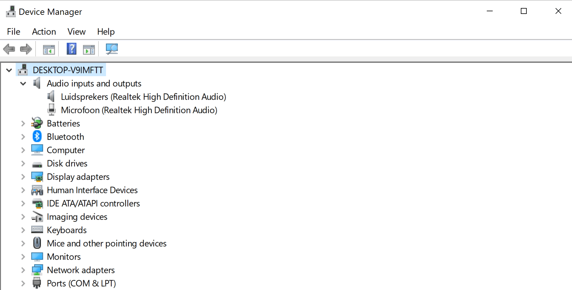

Als je naar apparaabeheer gaat, zie je dan wel het betreffende hardware erbijstaan?

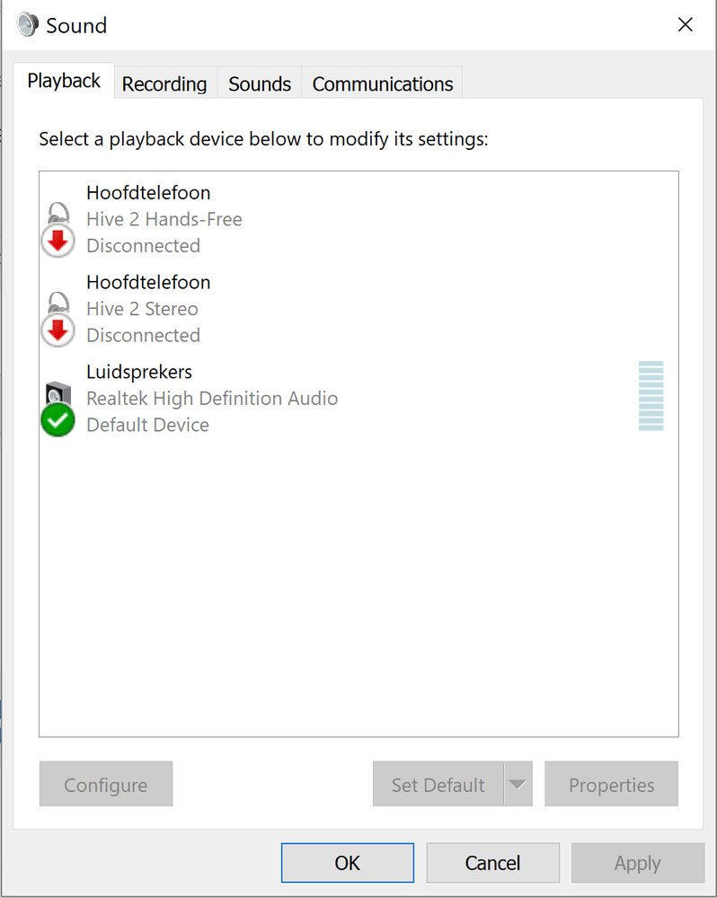

Afbeeldingslocatie: https://tweakers.net/ext/f/2NMKApqjDqQJFmiexOH64vdF/medium.png
Afbeeldingslocatie: https://tweakers.net/ext/f/nrJdzP9RNOv2DGhGoMoaJivx/medium.png
Zo ziet het er nu uit, de betreffende hardware is te zien

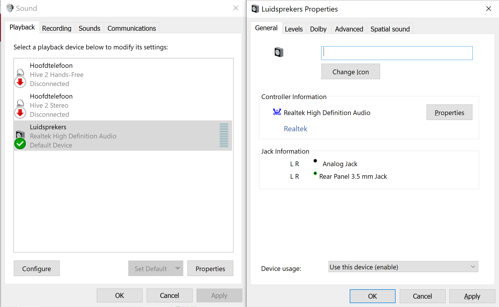

Daarnaast lijkt het op de onderste afbeelding alsof mijn pc denkt dat ik de 3.5mm jack gebruik, terwijl dat niet het geval is. Zie onderstaande afbeelding. Verandert er bij jullie iets in het icoontje bij 3.5mm jack wanneer je die erin/eruit doet?

Als jij een testgeluid afspeeld vanuit de instellingen "Sounds" hoor je dan wel geluid?

Bedoel je dat jij wel ziet aangegeven worden op de plek van mijn laatste foto (geluids manager) of er iets in de 3.5mm jack zit of niet? Want als het bij jou verandert wanneer je hebt aangesloten of niet, maar bij mij niet, dan zit het probleem er in dat mijn laptop denkt dat ik altijd een 3.5mm jack aangesloten heb.
Nee helaas komt er helemaal geen geluid uit. Ik heb alles al geprobeerd ook qua verschillende bronnen (yt, bestandje op laptop etc)
