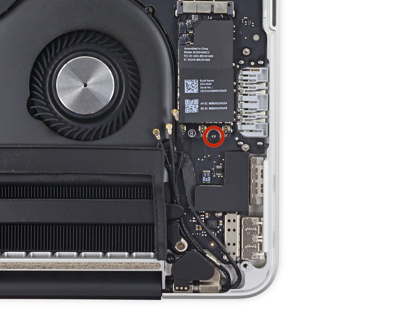

  • supersnathan94
  • Laatst online: 26-09 13:58
https://d3nevzfk7ii3be.cl...igi/BfvHfLG3dmCCcFLh.huge
Als ik hier kijk zie ik op de airport card bcm94360CS
Moet je zelf ff kijken wat daar voor bleutooth onder hangt.
