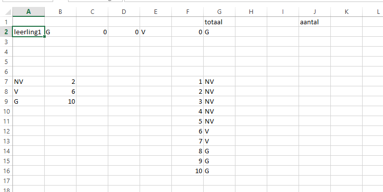

Mijn vraag
Ik heb een excel bestand gemaakt waarin ik werk met 3 mogelijke notaties in een cel (NV, V of G). Deze drie mogelijkheden komen overeen met een bepaalde waarde (2, 6 of 10). Van 1-5 ingevulde cellen wordt dan het gemiddelde berekend, en deze wordt dan weer omgezet naar NV, V of G (echter nu met een andere verdeling (0-5,9=NV, 6-7,9=V en 8-10=G).
Nu zoek ik me suf hoe ik dat nieuwe uitgerekende gemiddelde nu in een ander tabblad kan overnemen als waarde (dus NV, V of G), zodat ik in dat tabblad weer a.d.h.v. de oorspronkelijke verdeling van 2, 6 of 10 pnt) wederom een gemiddelde kan uitrekenen.
Door gewoon in deze nieuwe cel een verwijzing naar de eerdere cel te plaatsen (='Bewegen verbeteren'!L4) komt de waarde (het uitgerekende gemiddelde) netjes in de cel te staan, echter kan ik daar niet goed mee door rekenen. Ik denk dat dit komt doordat niet alleen de waarde (NV, V of G) wordt overgenomen, maar ook het hele rekenproces daarachter incl de punten verdeling etc.
Hoe kan ik er nou voor zorgen dat deze waarde (die kan blijven wisselen, afhankelijk van nieuwe ingevoerde data) wordt overgenomen als losse letter, zodat ik daar weer mee verder kan rekenen?
Ik hoop dat mijn probleemstelling helder is, ik kom er echter niet uit..

Goofyduck384 schreef op vrijdag 8 december 2017 @ 09:24:
Dit is niet mooi, dus verander ik de code naar:
[mono]=ALS.FOUT(VERT.ZOEKEN(AFRONDEN.BENEDEN((AANTAL.ALS(H5:K5;"G")*10+AANTAL.ALS(H5:K5;"V")*6+AANTAL.ALS(H5:K5;"NV")*2)/AANTALARG(H5:K5);WAAR);Rekenblad!D2:E11;2;ONWAAR);"")[/code]
Bijna helemaal goed op drie dingen na:
- ik blijf van mening dat afronden niet nodig is als je vert.zoeken gebruikt met benaderen 'waar' of weggelaten. De opzoektabel kan dan ook simpeler met de waarden voor 0,6 en 8 (aka alleen de grenswaarden)
en wat breew ook opmerkt:
- als de letter het resultaat is van een formule gebruik je niet aantalarg() maar aantal.als()
- maak de zoekmatrix absoluut ($D$2:$E$11) ipv relatief.
Maar het blijft ondoorzichtig, dus wellicht beter voor je om je sheet simpel te houden en de functionaliteit te gieten in een eigen functie.

Oke, geen idee waar en hoe ik een excel bestand kan delen zodat het nog duidelijk kan worden 😀
Ik gebruik in een tabblad de volgende formule om uit een reeks van 4 beoordelingen het gemiddelde uit te rekenen:
=VERT.ZOEKEN(SOM(ALS.FOUT(VERT.ZOEKEN(L4;Rekenblad!$A$1:$B$3;2;ONWAAR);0);ALS.FOUT(VERT.ZOEKEN(M4;Rekenblad!$A$1:$B$3;2;ONWAAR);0);ALS.FOUT(VERT.ZOEKEN(N4;Rekenblad!$A$1:$B$3;2;ONWAAR);0);ALS.FOUT(VERT.ZOEKEN(O4;Rekenblad!$A$1:$B$3;2;ONWAAR);0);) / AANTALARG(L4:O4);Rekenblad!$D$1:$E$10;2;WAAR)
Dan ingevoerde reeks krijgt dan in een extra tabblad punten mee voor het uitrekenen van een gemiddelde. Dit gemiddelde wordt dan in die cel omgezet naar wederom een letter (maar dan via een andere indeling qua waarde).
En die letter moet dan overgenomen worden naar een ander tabblad om wederom deze formule te kunnen gebruiken voor weer een nieuw gemiddelde (met weer allerlei waarden uit diverse andere gemiddelden).
Alleen aangezien ik in deze eerste formule al twee verschillende punten aantallen gebruik, heb ik het idee dat het door een simpele verwijzing naar die cel (plak koppeling) het rekenen in de soep loopt. In ieder geval klopt het nieuwe gemiddelde niet meer. Daarom dacht ik dat misschien de formule ook meekomt ipv alleen het resultaat van die formule.

Alleen de waarden 2 t/m 10 kunnen als gemiddelde voorkomen. De tabel in D1:E10 hoeft alleen de waarden 2, 6 en 8 te bevatten met daarbij NV, V en G als resultaat, en kan dus ingekort worden tot D1:E3. Je kunt de formule vereenvoudigen tot
=VERT.ZOEKEN(GEMIDDELDE(ALS.FOUT(VERT.ZOEKEN(L4:O4;Rekenblad!$A$1:$B$3;2;0);0));Rekenblad!$D$1:$E$3;2;1)
ingevoerd als matrixformule, d.w.z. met Ctrl+Shift+Enter.
[ Voor 15% gewijzigd door Alex3 op 08-12-2017 01:17 ]

ik merk al dat het op deze manier inderdaad niet handig is. Man, wat zak ik door het ijs als docent (praatje-plaatje-daadje).
Dus misschien handiger om even het document hier te delen. Echter heb ik geen plek om dit online op te slaan en te delen. Waar kan ik mijn excel bestand uploaden en delen? Via google kom ik op de deel functie in excel zelf, echter heeft onze school één en ander aardig dicht getimmerd (voor de normale gebruikers zoals ik ;) )
Denk dat als het document voor jullie beschikbaar is, het beter uit te leggen is wat ik wil en wat er nu fout gaat. Want er gaat iets fout (ik ben er niet bang voor, maar er klopt iets niet in de berekeningsstappen) en ik kan maar niet vinden wat het is.
[edit] Misschien zit het hier in (dat er iets ontbreekt in deze formule):
=ALS.FOUT(VERT.ZOEKEN(SOM(ALS.FOUT(VERT.ZOEKEN(B4;Rekenblad!A1:B3;2;ONWAAR);0);ALS.FOUT(VERT.ZOEKEN(C4;Rekenblad!A1:B3;2;ONWAAR);0);ALS.FOUT(VERT.ZOEKEN(D4;Rekenblad!A1:B3;2;ONWAAR);0);ALS.FOUT(VERT.ZOEKEN(E4;Rekenblad!A1:B3;2;ONWAAR);0);ALS.FOUT(VERT.ZOEKEN(F4;Rekenblad!A1:B3;2;ONWAAR);0);) / AANTALARG(B4:F4);Rekenblad!$D$1:$E$10;2;WAAR);0)
Deze gebruik ik om uit 5 cellen het gemiddelde uit te rekenen. Stel dat er maar 4 van de 5 cellen zijn ingevuld, wordt dan toch het totaal door 5 (aantal cellen) gedeeld met deze formule? Want als dat het is, komt mijn probleem hier waarschijnlijk door. Kunnen jullie dat uit deze formule halen? En zo ja, hoe moet ik deze formule dan maken dat het gemiddelde wordt uitgerekend van de ingevulde cellen (en dus gedeeld door 4 cellen ipv 5).
[ Voor 38% gewijzigd door Goofyduck384 op 07-12-2017 13:53 ]

@Goofyduck384 ,
Ik heb geprobeerd me te houden aan de logica die in jouw sheets zit.. Dat stuit me een klein beetje tegen de borst, want het is de meest omslachtige manier die ik ooit heb gezien om een gemiddelde te bepalen :+
Buckle up, here we go }:O
Schrik niet, want een lelijker formule heb ik nog nooit gemaakt in excel....
Dit is een screenshot van mijn testsheet (ik heb de nullen in C2, D2 en F2 even zichtbaar gemaakt):
lelijk!!
In G2 staat het volgende gedrocht:
=VERT.ZOEKEN(AFRONDEN(SOM(ALS.FOUT(VERT.ZOEKEN(B2;$A$7:$B$9;2;ONWAAR);0);ALS.FOUT(VERT.ZOEKEN(C2;$A$7:$B$9;2;ONWAAR);0);ALS.FOUT(VERT.ZOEKEN(D2;$A$7:$B$9;2;ONWAAR);0);ALS.FOUT(VERT.ZOEKEN(E2;$A$7:$B$9;2;ONWAAR);0);ALS.FOUT(VERT.ZOEKEN(F2;$A$7:$B$9;2;ONWAAR);0))/AANTAL.ALS(B2:F2;"<>0");0);$F$7:$G$16;2;ONWAAR)
wat doet deze formule:
  1. haal voor B2 t/m F2 middels VERT.ZOEKEN() de waarde op uit de tweede kolom van de matrix A7:B9
  2. kan de waarde niet gevonden worden ALS.FOUT() , neem dan als waarde '0'
  3. sommeer SOM() deze vijf waarden (10 + 0 + 0 + 6 + 0 = 16)
  4. deel deze door het aantal waarden ongelijk aan 0; AANTAL.ALS(B2:F2;"<>0") (in dit geval 2)
  5. voor de zekerheid (en de volgende stap): rond de uitkomst van de deling af naar 0 decimalen; AFRONDEN(uitkomst;0)
  6. zoek dit (altijd hele) getal met VERT.ZOEKEN() in de matrix F7:G16, neem als uitkomst de waarde uit de tweede kolom.
Dit gezegd hebbende:
Ik raad je aan om de boel grondig om te bouwen en een eenvoudiger, beter beheerbare, begrijpelijke manier te kiezen om een gemiddeld eindcijfer te bepalen :Y
Stel je voor dat je over twee jaar je sheet aan moet passen.. snap je deze formulebrij dan nog steeds?
[ Voor 8% gewijzigd door breew op 07-12-2017 20:26 ]

Goofyduck384 schreef op woensdag 13 december 2017 @ 10:09:
Na het ingebruik nemen van mijn uiteindelijk resultaat blijkt dat Macro’s niet werken bij gebruik op de iPad... klein detail 😄.
Het document moet juist op de iPads gebruikt worden (in de gymzaal)
Klopt, geen vba op apple-spullen. Wat ik in dergelijke gevallen altijd doe, is het bestand draaien op een windows-pc, en daar (via bijvoorbeeld Teamviewer) op inloggen en het scherm overnemen. Dan kun je met alle devices (android, iOS, andere windows-machines, etc...) altijd in je bestand werken.
Heb je geen internetverbinding in de gymzaal? Dan zou je kunnen overwegen om een hotspot via een mobiele telefoon op te zetten.

Jawel, we hebben zeker internet. Probleem is eerder dat ik iets moet verzinnen dat voor iedereen simpel werkbaar is, zonder dat er wat digitale kennis voor nodig is. Vandaar dat ik een kant en klaar excel document maak (beveiligt en verborgen op de juiste plekken) dat zij alleen maar hoeven in te vullen en dat automatisch alles doorberekent.
Gymdocenten zijn meestal niet te meest ICT vaardige mensen (ik reken Facebook niet tot een ICT vaardigheid), die liefst simpele middelen hebben. Dus geen teamviewer oplossingen, maar gewoon een simpel excel bestand (met hele lastige verborgen formules 😜)

Goofyduck384 schreef op woensdag 13 december 2017 @ 10:45:
Die kun je nog 'versimpelen' tot de volgende MATRIX-formule; in éé'n keer van letters naar letters:
=ALS.FOUT(KIEZEN(GEMIDDELDE(ALS((B4:F4)="O";1;ALS((B4:F4)="G";5;ALS((B4:F4)="V";3;"-"))));"O";"O";"V";"G";"G");"-")
Invoeren met ctrl-shift-enter
