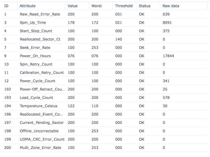

Het was een RAID0 volume dat niet gerepareerd kon worden. Synology beweerde dat ie gecrasht was een vervangen moest worden..
Ik neem aan dat sinds de uitgebreide check van gisteravond óók de SMART test extended is uitgevoerd (ongeveer zelfde duur..). Dit zijn de laatste SMART test resultaten van de schijf.
Afbeeldingslocatie: https://tweakers.net/ext/f/naT7Up5zyTSkUXtany510mLI/full.png
Het vreemde, vind ik, is dat ie aangeeft dat RAW READ ERROR RATE '200' als waarde heeft, waarbij 'worst = 200' en alsnog de status 'OK' heeft gekregen.
Deze waarde is hetzelfde als toen ie 'gecrasht' was, zoals diagnosed door Synology. De support medewerker zei dat de waarde op '0' had moeten staan.
[ Voor 17% gewijzigd door Sjeefr op 07-12-2017 09:18 ]

639 read errors per iets is toch vreemd. Dat moet idealiter inderdaad 0 zijn.
Veld 01.
[ Voor 4% gewijzigd door jeroen3 op 07-12-2017 09:58 . Reden: het is inderdaad een rate ]

Ik zie geen 639 read errors.
Het is de read error rate. Oftewel een verhouding.
Een verhouding die 0 zou moeten zijn? Dus gedeeld door 0 = ideaal. ????
De smart van deze schijf geeft geen fouten. Dat wil overigen niet zeggen dat de schijf goed is.

Juist, 639 read errors per onbekende interval of datahoeveelheid.
Kun je inderdaad niet zoveel mee, behalve concluderen dat het niet goed zit. En dat is precies wat de Synology heeft gedaan.

jeroen3 schreef op donderdag 7 december 2017 @ 09:57:
Die waarde is ontzettend vendor specific, en er zijn veel schijven die een bizar grote waarde rapporteren. Je kunt er helemaal niets mee, behalve als je een ontzettend goede bron hebt over wat de raw value betekent.
Als de fabrikant er echt wat mee wil doen dan gebruiken ze de threshold wel om een FAIL te even.
Voor pending/reallocated sectors is dat een ander verhaal, maar die heeft TS niet.
Harddisks worden niet readonly, harddisks hebben onleesbare sectoren of geven er helemaal de brui aan.
Een kapot (ext) filesystem is vaak enkel readonly benaderbaar. Dan moet je 'm repareren met fsck. Lijkt me dat Synology dat ook gewoon zou moeten kunnen.

Gewoon gebruiken. Schijven 'lopen niet vast', en voor hardwarematig falen is geen goede aanwijzing.
Je had ongetwijfeld een stuk filesystem. Dat zou niet zomaar mogen gebeuren, maar kan ook heel goed een softwarematige oorzaak hebben. Zonder precieze (technische) foutmelding kun je er niet zo heel veel mee, en je hebt de boel nu al geherformatteerd..

@Renault Bedankt voor je uitgebreide reactie. Op basis hiervan zie ik dat ik diverse termen door elkaar heb gehaald.
Allereerst omtrent de SMART data. Ik heb de recente SMART scan vergeleken met diegene die Synology heeft gedaan en heeft toegestuurd. Het enige verschil is de RAW DATA waardes. De rest is hetzelfde gebleven, inclusief de regel "RAW_READ_ERROR_RATE", waarop hij door Synology is afgekeurd en als 'gecrasht' werd gemarkeerd.
Nadat ik 'm software matig via Synology DSM heb kunnen verwijderen en vervolgens weer heb kunnen toevoegen is de schijf tóch geformatteerd en weer bruikbaar. Dat de SMART status nu 'normaal' aangeeft, vind ik des te meer verbazingwekkend, aangezien ie ook 'normaal' aangaf toen de schijf volledig read-only was en 'gecrasht' was.
Voor zo ver over SMART. Ik heb inderdaad volumes en RAID-types door elkaar gehaald. De schijf werkte in z'n eentje, ik dacht dat dát óók RAID0 was. Ik wilde enkel aanduiden dat ie geen mirroring had. Er is dus geen enkele sprake van RAID, gewoon één schijf op één volume.
