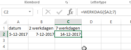

dat is wat ik zeg: WERKDAG().. daarmee kun je steeds een x-aantal werkdagen bij een datum optellen.. (en werkdag != zaterdag of zondag).
Als je opeenvolgende data steeds naar de voorgaande datum laat verwijzen middels WERKDAG(), dan verandert de hele keten na aanpassen van de eerste datum in de keten.
Je kunt in WERKDAG() optioneel ook nog een bereik met vakantiedagen opnemen, zodat die ook worden overgeslagen (1e en 2e Kerstdag bijvoorbeeld)
Mocht je handmatig de weekeinddagen op willen geven (bijvoorbeeld omdat een bedrijf wel op zaterdag werkt), dan kan dat ook, met de functie WERKDAG.INTL().

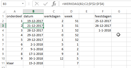

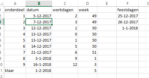

stel je verwacht dat je onderdeel op 5-12-2017 binnenkomt, dan krijg je dit
werkdag1
maar als dat ineens twee weken vertraging oploopt, en je past het aan naar 12-12-2017; dan krijg je (automagisch), dit:
werkdag2
Het weeknummer wordt ook automatisch berekend. Je mag 3x raden hoe die functie heet :+
