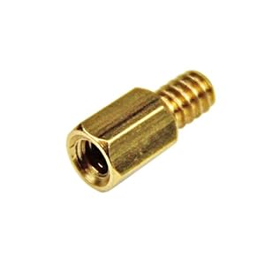

Oh en heb je de afstands busjes wel goed geplaatst?( misschien teveel geplaatst ) Allicht ook even uit de kast proberen te starten.

wat zijn de afstandsbusjes of wat bedoel je hiermaa als ik vragen mag?

Afbeeldingslocatie: https://images-na.ssl-images-amazon.com/images/I/41aaffgtxLL._SY300_.jpg
Dat zijn die.
Ik zou nu inderdaad beginnen met alles uit de kast te halen, het allemaal op een (simpele, zonder afbeeldingen) doos te leggen, en het buiten de kast een keer te proberen.
Heb je dan hetzelfde probleem, denk ik dat je videokaart kapot is.
