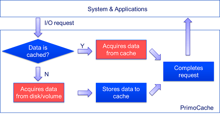

De games op E worden ingelezen door de cache kernel. Na de eerste keer staan de games dus 'automatisch' op de SSD:
Afbeeldingslocatie: https://tweakers.net/ext/f/gEqrUrjLTM41xJgq04vWgvkW/full.png
