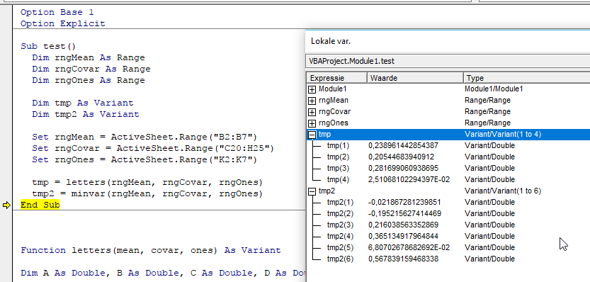

Het help mij altijd om dergelijke zaken 'na te lopen' door de functies aan te roepen vanuit de vba-code zelf. Op deze manier van je, via beeld -> venster Lokale Variabelen in de VBA-editor, de waarden van de verschillende variabelen volgen..
Dat zou er in jouw code als volgt uit kunnen zien:

matrixding
Voor tmp2 zijn dat dezelfde waarden als die je in jouw bestand in L27:L32 hebt staan...
