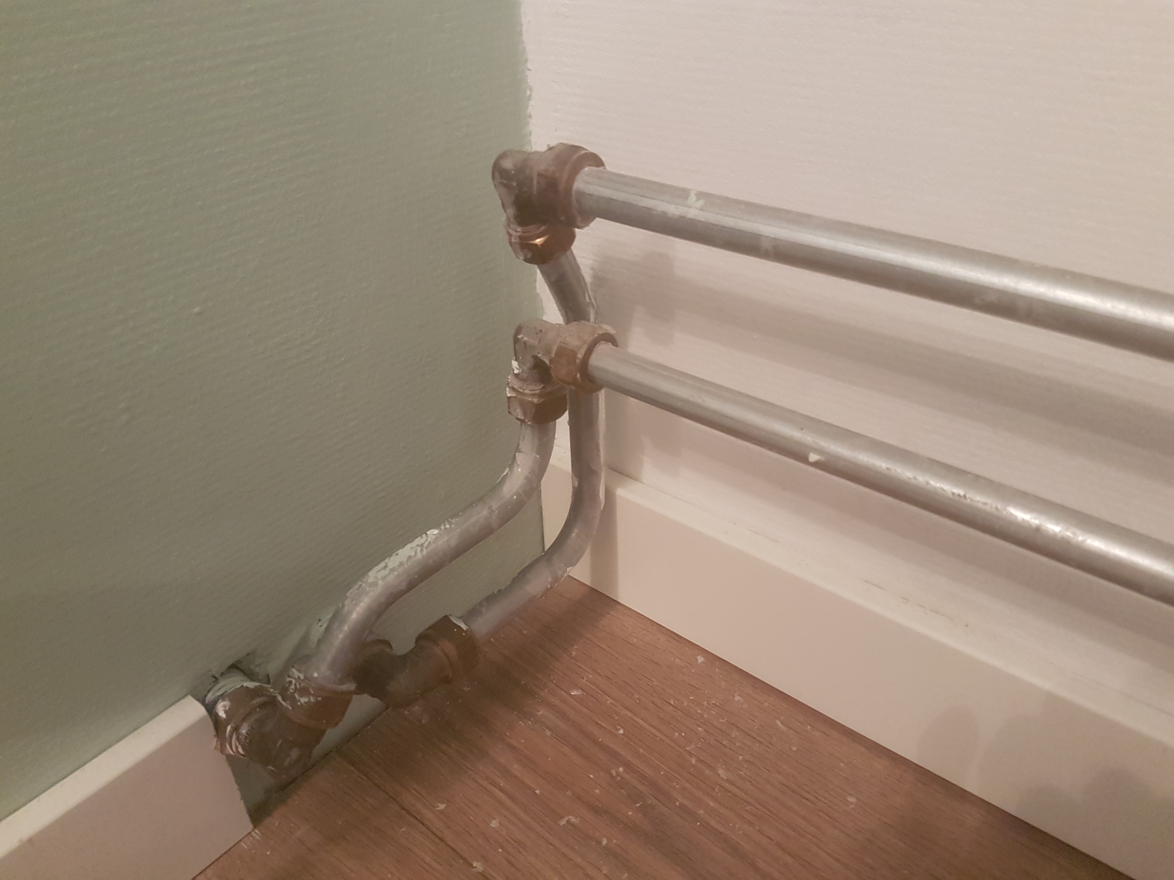

In de kamer naast de aanbouw zitten een aantal buizen waarvan ik vermoedt dat ze gebruikt word om warm water door te sturen naar de kamer (uitbouw) ernaast.
Leidingen
Ik heb de leidingen genummerd en hieronder uitleg:
1: leiding met warmwatertoevoer naar de radiator een verdieping hoger
2: leiding met warwater afvoer van de radiator een verdieping hoger
3 en 4: leidingen die naar de muur lopen die aangrenzend is met de aagebouwde kamer.
Op het moment dat ik de warm water toevoer in de meterkast open zet (terwijl alle radiator thermostaten uit staan) word eerst leiding 4 warm en na 1 minuut begint leiding 3 ook warm te worden.
Dus zowel de aanvoer al afvoer van water worden heet terwijl alle radiatoren dicht staan.
De leiding 1 en 2 blijven koud tot ik de radiator thermostaat op de verdieping hoger open zet.
[ Voor 3% gewijzigd door Nordcore op 29-11-2017 17:13 ]
  • mcDavid
  • Laatst online: 23-09 21:52
Dan moet je dus buis 3 en 4 gaan volgen, kijken waar de verbinding tussen die twee zit.
  • Nordcore
  • Laatst online: 27-08 22:46
Maar die verdwijnen dus in de muur die grenst aan de uitbouw, zie foto:
leiding naar muur
ik heb ook een foto gemaakt van een van de radiatoren in de uitbouw, deze krijgt de leidingen netjes uit de grond.
leiding radiator aanbouw
  • 112markjanssen
  • Laatst online: 21-10-2022
je zou eigenlijk eens moeten kijken of ze niet perongelijk de aanvoer en retour hebben omgedraaid in je bijbouw. Misschien dat er daardoor warm water direct terugloopt ?
  • Capo1
  • Laatst online: 28-09 19:50
Zit er niet ergens een AVDO-ventiel in de installatie?
Je gaat met CV-stalen buizen de muur in en je komt met pex leidingen uit de vloer.
Er moet dus ergens een overgang zitten, meestal is dit een CV-verdeler.
Een stalen verdeelbuis met bijv. 3 aftakking naar gelang het aantal radiatoren.
Kun je die eens opzoeken?
  • rooiekool
  • Laatst online: 13:27
Nordcore schreef op woensdag 29 november 2017 @ 17:31:
Stiekem een éénpijps voetventiel? Deze splitst een deel van de waterstroom af naar de radiator en laat het andere deel doorstromen voor een volgende radiator. Hiermee kan je dus met één pijp (vandaar de naam) een serie radiatoren aansluiten. Voel je warmte bij dit onderblok? Draai die inbus op de kop eens helemaal in en bekijk dan nogmaals je flow.

  • ThinkPad
  • Laatst online: 18:32
rooiekool schreef op woensdag 29 november 2017 @ 21:15:
Was ook mijn eerste gedachte, een 50/50 onderblok.
Kan het niet goed zien op de foto, maar staat er iets op als 50/50 ?
  • _JGC_
  • Laatst online: 19:09
Ik zie 1/2 op dat onderblok staan. Lijkt me 1-pijps. Helft van de aanvoer gaat gewoon zo de retour in.
Edit: kan ook 1/2" zijn wat de maat van de aansluiting is. Als er 1 op dat platte vlakje staat is het gewoon een Tweepijpstraat onderblok.

  • Nordcore
over welke foto heb je het nu? ik gok de foto van de radiator in de aanbouw? en met onderblok bedoel je dan ook dit onderblok?
Als ik de inbus helemaal in draai krijgt de radiator geen warm water meer op het moment dat deze aan staat. de meter blijft echter 75L/pu aangeven.

ThinkPadd schreef op woensdag 29 november 2017 @ 21:27:
_JGC_ schreef op woensdag 29 november 2017 @ 21:42:
ik zal vanavond als ik thuis ben even kijken
  • Nordcore
Er staat 1/2 op.
Maar dit zegt mij verder niks.
wat zijn mijn vervolgstappen nu?
  • _JGC_
Je foto met die rotzooi leidingen is een onderblok voor 2 pijps, de laatste foto van de uitbouw is idd een 1 pijps onderblok. Weet niet in hoeverre je makkelijk kunt klussen aan SV, maar dat blok zou je moeten vervangen door de juiste versie.
  • Nordcore
even nog een plaatje zodat ik zeker weet dat we op 1 lijn liggen:
in onderstaande plaatje is dus een 2 blok?
Ik dien dus het 1 blok in het laatste plaatje (uitbouw) te vervangen door zo'n 2blok ? En dan is het probleem opgelost?
leidingen 2
En dat 2 blok moet ik dus rechtstreeks aansluiten op de 2 buizen uit de grond in de aanbouw?
Kun je me in jip en janneke taal uitleggen wat er momenteel dan precies mis gaat met de opstelling?
p.s. je zegt overigens dat er een 1 pijps op de laatste foto staat,, maar ik zie gewoon 2 pijpen....
[ Voor 7% gewijzigd door Nordcore op 30-11-2017 21:47 ]
  • _JGC_
Die heeft een tweepijps onderblok. Gaat om deze die fout is:
Afbeeldingslocatie: https://tweakers.net/ext/f/VWHrcLJXg0tleFJnLcU5JMDi/full.jpg
Bij 1pijps heb je een ring met 1 buis waar alles van aftapt. Een eenpijps onderblok laat de helft direct door IPV dat het door de radiator gaat.
  • djiedjee
  • Laatst online: 18:12

_JGC_ schreef op donderdag 30 november 2017 @ 22:05:
De overige radiatoren in de woning zijn aangesloten op dit type blok:
blok rest woning
Dat moet dan dus een 2pijps blok zijn, nietwaar?
Waar herken ik als leek aan of het om een 1 of 2 pijps blok gaat? zijn het de markeringen op het blok?

  • _JGC_
Nordcore schreef op donderdag 30 november 2017 @ 22:30:
Op je onderblok zie je een vlakje met een nummer erop. Op deze staat een 1, op je foute onderblok staat 0.5. die laatste is voor gebruik in 1pijps systemen.
Er zit ook een inbus op de 1 pijps blok. Als ik deze helemaal aandraai zou de afvoer toch dicht moeten zijn? Het blok blijft echter warm. Hoe kan dit verklaart worden?
  • _JGC_
Nordcore schreef op dinsdag 5 december 2017 @ 22:47:
Nee, als je de inbus dichtdraait zitten de aan en afvoer van de radiator dicht, de bypass is nog steeds actief.
1-pijps onderblokken zijn gewoon totaal ongeschikt voor stadsverwarming en moeten vervangen worden door de juiste versie. Dit onderblok kost je gewoon klauwen vol met geld omdat er onnodig water blijft circuleren.
  • Nordcore
_JGC_ schreef op dinsdag 5 december 2017 @ 22:58:
Dank je wederom voor deze duidelijk uitleg _/-\o_
Ik ga 2 nieuwe blokken bestellen en de boel vervangen.
Zo spannend kan dat niet zijn volgens mij.

Ondertussen zijn we weer wat verder.
Ik had 2 nieuwe blokken gehaald, de radiatoren leeg laten lopen en van 1 radiator het blok eraf gehaald.
Vervolgens bleek dat het nieuwe blok niet paste omdat de pijpen eronder (die uit de vloer komen) net te dik zijn.
Vervolgens ben ik bij een speciaalzaak geweest en heb ik daarnaast gesproken met een loodgieter.
Beiden zeiden dat de 1-pijps blokken gewoon gebruikt kunnen worden met stadsverwarming ondanks dat je dan wat verlies hebt.
Eigenwijs als ik ben accepteer ik dit niet en ga ik opzoek naar het juiste blok.
Ik ga hiervoor een bestaand blok van een van mijn andere radiatoren meenemen naar de winkel om zo de juiste aan te schaffen.

Toch leuk dat ik vorige week toen ik voor je zat te zoeken op google een brochure van Pentec tegen kwam waarin expliciet stond aangegeven dat een 1 pijps onderblok niet geschikt is voor stadsverwarming.

Het is gelukt en het probleem is opgelost, geen verbruik meer op de meter.
Ik heb meteen op de benedeverdieping 3 blokken vervangen door 3 regelbare blokken (d.m.v. inbussleutel) aangezien je daarmee ook de afvoer van warm water af kunt stellen.
