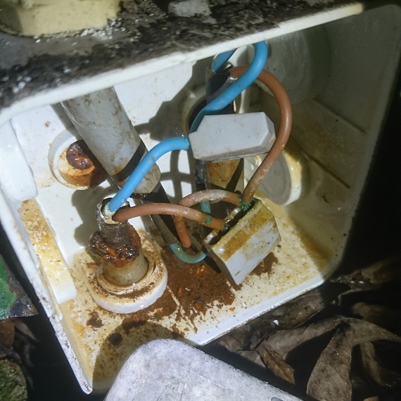

Vanuit het werk 2 verlengkabels gekocht en de koelkast op een andere groep aangesloten voor nu. Gekeken hoe de oven aangesloten zat en in de schuur de boel los gehaald. Toen ben ik de tuin door gaan zoeken en kwam ik onder een plant dit tegen:
Afbeeldingslocatie: http://danielterhorst.nl/DSC_0976_2.JPG
Het is op de fot niet goed te zien, maar hier stond een laag water in. Ik vermoed dat deze vol loopt bij regen en er dan kortsluiting komt. Vrijdag ben ik vrij en ga ik de hele tijd af om te kijken of er nog meer dozen zijn en daarnaast dit helemaal vervangen.

Dat zou ik wel willen, maar zoals vermeld weet ik niet hoe de kabel vanaf het huis loopt. De buitenlampen gaan beiden vanaf de lasdoos in de schuur. Wel ben ik er achter dat het vanuit het huis naar de schuur loopt daar naar de lasdoos op de foto hierboven. Hierboven (niet op de foto te zien) zit een spatwaterdicht stopcontact, en door de hele tuin zitten er nog 4 verspreid. Ik heb nu alles los gehaald in de schuur, en alle stopcontacten zijn spanningsloos. Kortom, ik denk dat ik vorig jaar maar deel van het probleem opgelost heb, en onbewust de kabel naar deze lasdoos weer aangesloten heb en het probleem daarmee weer geintroduceerd heb :X
Ik heb ook met een electricien gesproken en hij gaf ook direct aan dat er gesplitst moet worden en dat er nog een paar dingen mis zijn met de groepenkast, o.a. dat de telefoontrafo is buiten de groepenkast gemonteerd (staat gewoon 230v op aan de onderkant van de trafo) is en deze zit ook nog eens bij dezelfde groep op als de keuken/kamer/tuin zit en er zitten te veel groepen op de enkele aardlekschakelaar zitten. Er is gewoon door de vorige eigenaar/eigenaren geprutst. Die lasdoos/lasdozen vertrouw ik me zelf wel mee, maar de groepenkast niet, dus dat moet ik in orde laten maken.

ik heb zo'n vermoeden dat je het probleem gevonden hebt ;) O-)
Gefeliciteerd, ik gok dat je het probleem gevonden hebt. Alhoewel, mogelijkerwijs heb je slechts "een probleem" gevonden en zitten er zo nog een paar dozen. :X
Ik mis in die doos trouwens de aarde? :? Het is zo te zien grondkabel, daar hoort een aardlitze in te zitten tussen de buitenste en binnenste mantel. Waar is die gebleven en waarom is het niet doorverbonden?
Een elektricien doet waarschijnlijk ook niet veel meer dan zoeken en dingen uitsluiten. Je kunt er ook aan meten door een isolatiemeting uit te voeren (met een "megger"), maar deze metingen doet men in bestaande situaties meestal alleen ten opzichte van aarde. Heel nuttig om aardfouten op te sporen, wanneer dus de aardlekschakelaar uitschakelt, niet zo nuttig om een sluiting tussen fase en nul op te sporen. Je kunt wel tussen fase en nul meten maar alleen als je zeker weet dat er geen apparaten meer zijn aangesloten, dus ook geen vast aangesloten verlichtingsarmaturen, bewegingsmelders enzo. Hoe dan ook kun je met zo'n meting alleen bepalen of er nog een probleem aanwezig is ja of nee, waar het dan precies zit blijft zoeken en uitsluiten. Dat kun je zelf ook alleen duurt het dan misschien maanden in plaats van minuten voordat je weet of het verholpen is. :+
Weet je trouwens zeker dat de aardlekschakelaar nog steeds werkt? Misschien heb je toch een sluiting naar aarde en is de aardlekschakelaar na 1x schakelen overleden.
