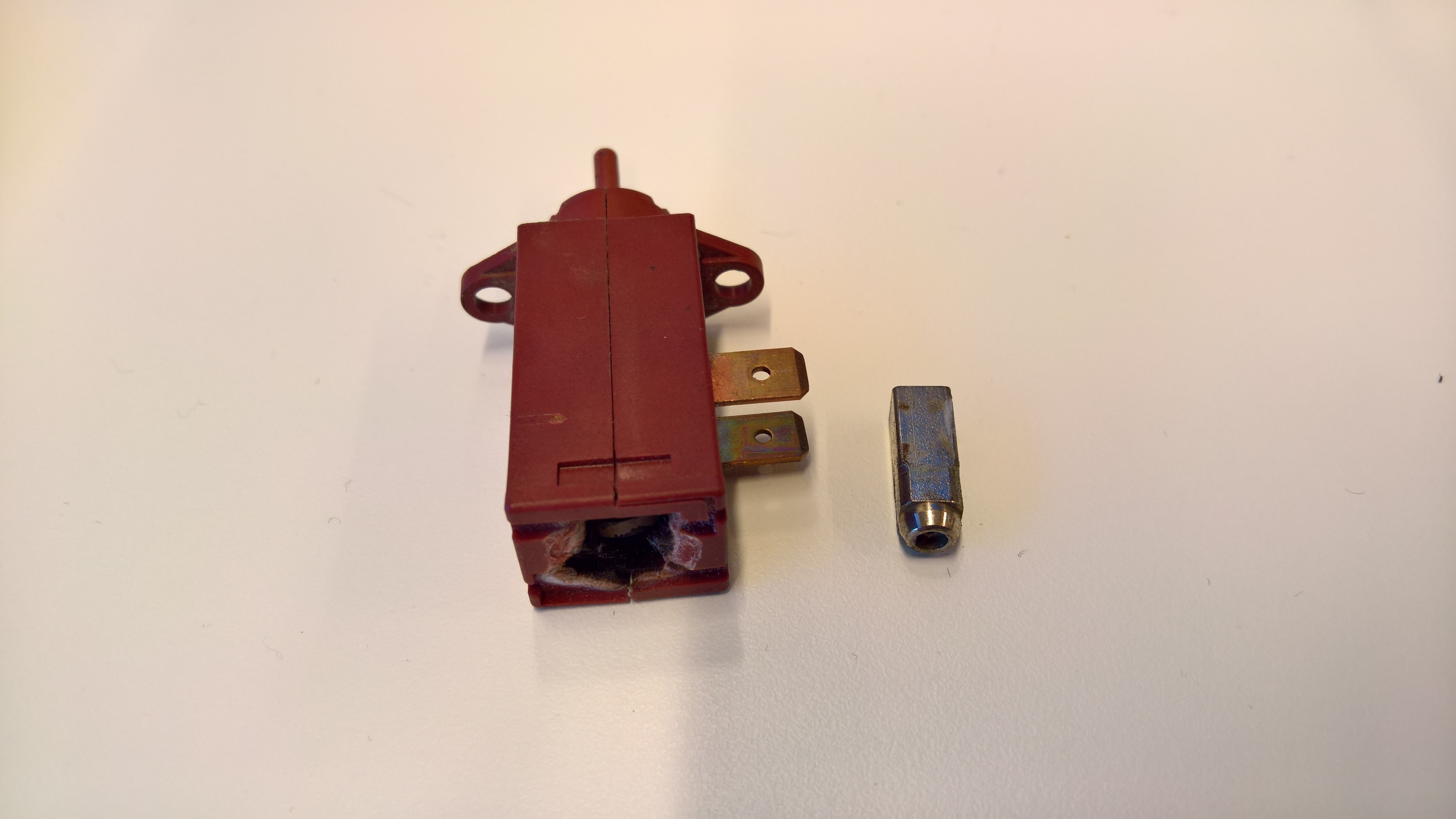

Ik heb een defect onderdeel uit mijn oven gevist. Het is een zgn thermo actuator. Die doet iets onder invloed van warmte maar ik weet niet wat ie dat doet in mijn oven.

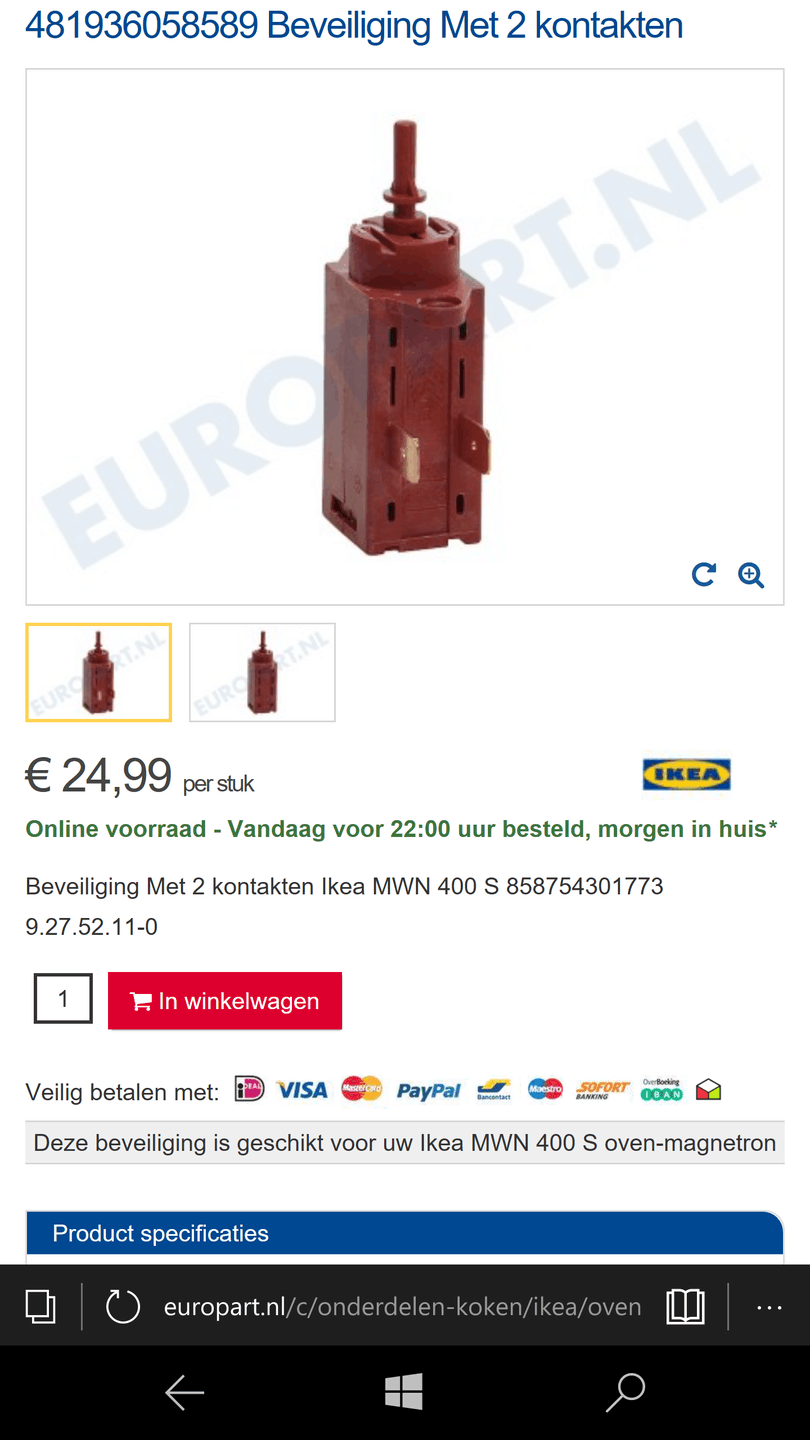

Nieuw heb ik hem ook gevonden;
https://tweakers.net/ext/...pVHMWp7MOEEGLU/medium.png

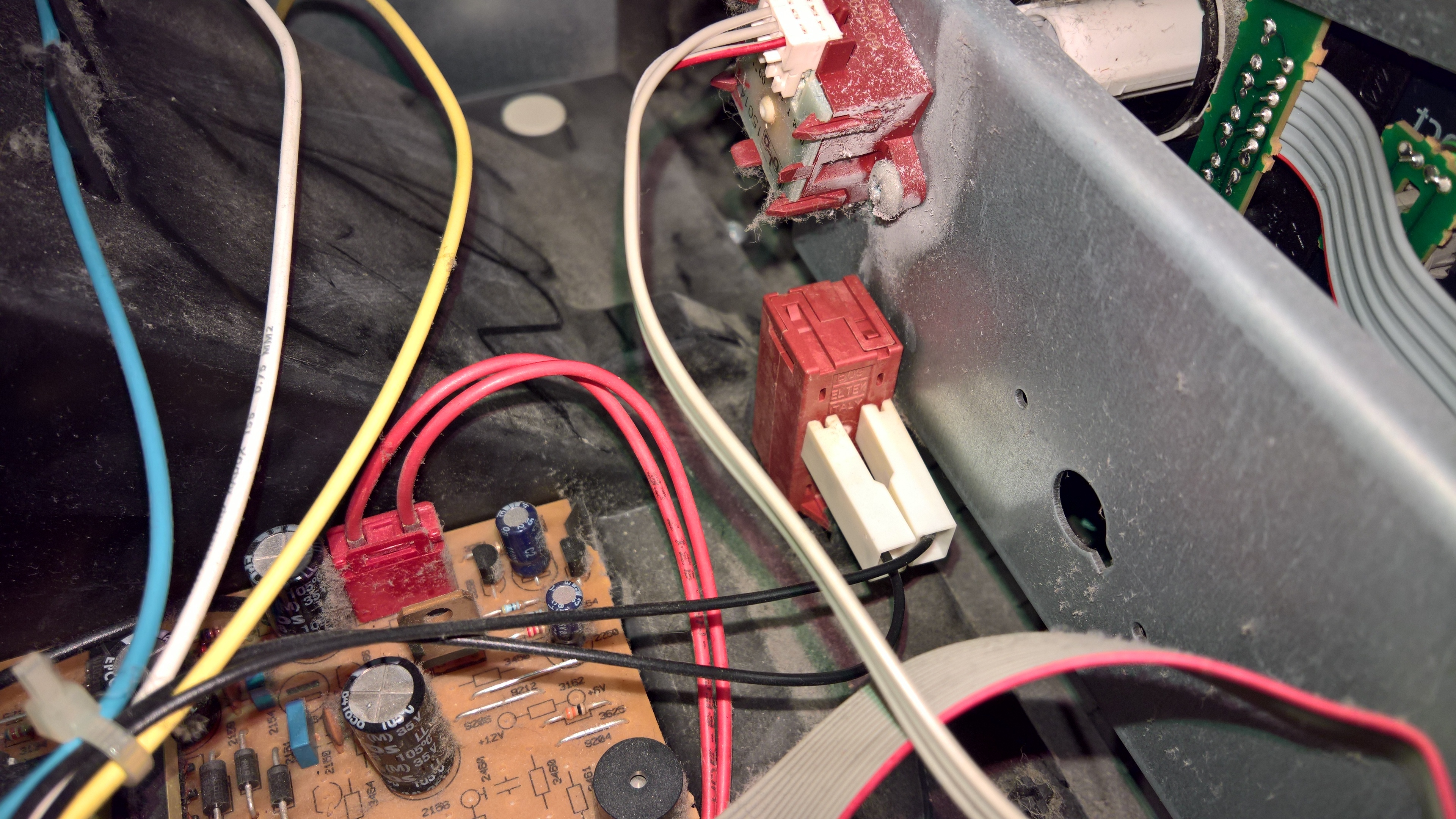

Het vreemde is dat nu ik het onderdeel eruit heb gehaald alle functies van de over (IKEA MWN400) gewoon blijven werken.
De reden dat ik de over heb open geschroefd is dat ie de temperatuur op 'oven' stand niet goed lijkt vast te houden. In eerste instantie dacht ik aan een defect verwarmingselement maar die heb ik doorgemeten en is nog in orde.

Codes die erop staan;
eltek 100331.11 K T105 220/240V 50/60 HZ 0,12 A
Zou ie misschien de ventilatie opening van de oven regelen? Dat de ventilatie nu altijd open staan waardoor de oven dus ook teveel of te snel afkoeld?
http://www.eltekgroup.it/p/prod-101
The thermoactuator is a small electric linear motor based on a temperature sensitive element. It can perform a linear stroke, even with a considerable load with a silent and slow movement. It consists of a thermoplastic housing incorporating a square section metal body, the wax motor, which contains a heat sensitive substance which expands by effect of a PTC thermistore. The thermoactuator is operated by an electrically energized PTC. The heat produced by the PTC itself is transferred to the wax motor. The "push" type thermoactuators once energized, push a plastic plunger out of the body. When de-energized, the wax motor cools down and the plunger, assisted by a spring, retracts to its rest position. The "pull" type thermoactuators once energized pull a plastic plunger inside body. The plunger itself is fully extended when at rest. Thermoactuators are available with 6, 8, 12 mm stroke and with additional mechanism to get angular movements.
Dat doet het dus. Snap je wel dat ongeacht het hoe en waarom dat je hem wel moet vervangen? Of zien we je binnenkort op Hart van Nederland (bestaat dat nog?)

Thanks. Essentieel inderdaad. De oven doet het wel, maar zal grenzeloos blijven verwarmen met een beetje pech. Voor je het weet staat je oven of je ombouw in de fik .

Volgens mij is dat ding een poosje geleden al uitgefikt, je zou verwachten dat de oven dan niets meer doet, net als bij een thermische zekering. Dat is hier niet het geval, sterker nog, zonder het onderdeel werkt ie ook. Daarnaast zit er een bewegend onderdeel aan.
Wat doet ie dan bewegen onder invloed van warmte?
De plaatjes kreeg ik niet goed gekopieerd bedankt voor het plaatsen van de juiste links.

Ter info; het is een combi magnetron. De straal-unit van de magnetron ben ik niet in de buurt gekomen. Alle metalen kappen/afdichting heb ik daaromheen laten zitten. Aan de bovenkant zit een print met alle relais. Als daar magnetron straling bijkomt is het niet best en was er meer aan de hand. Ik vermoed dat het apparaat al een paar maanden draait met dit kapotte onderdeel.

Klaar! Het onderdeel is vervangen. Bij het aanzetten wordt de waxmotor geactiveerd en drukt zo een klep van de ventilatie naar beneden. Ik kan met een schroevendraaier de klep handmatig bedienen, hij zit dus niet vast ofzo. Oven-functie lijkt het inderdaad weer beter te doen en hij blaast nu ook in het begin minder warme lucht naar buiten.
