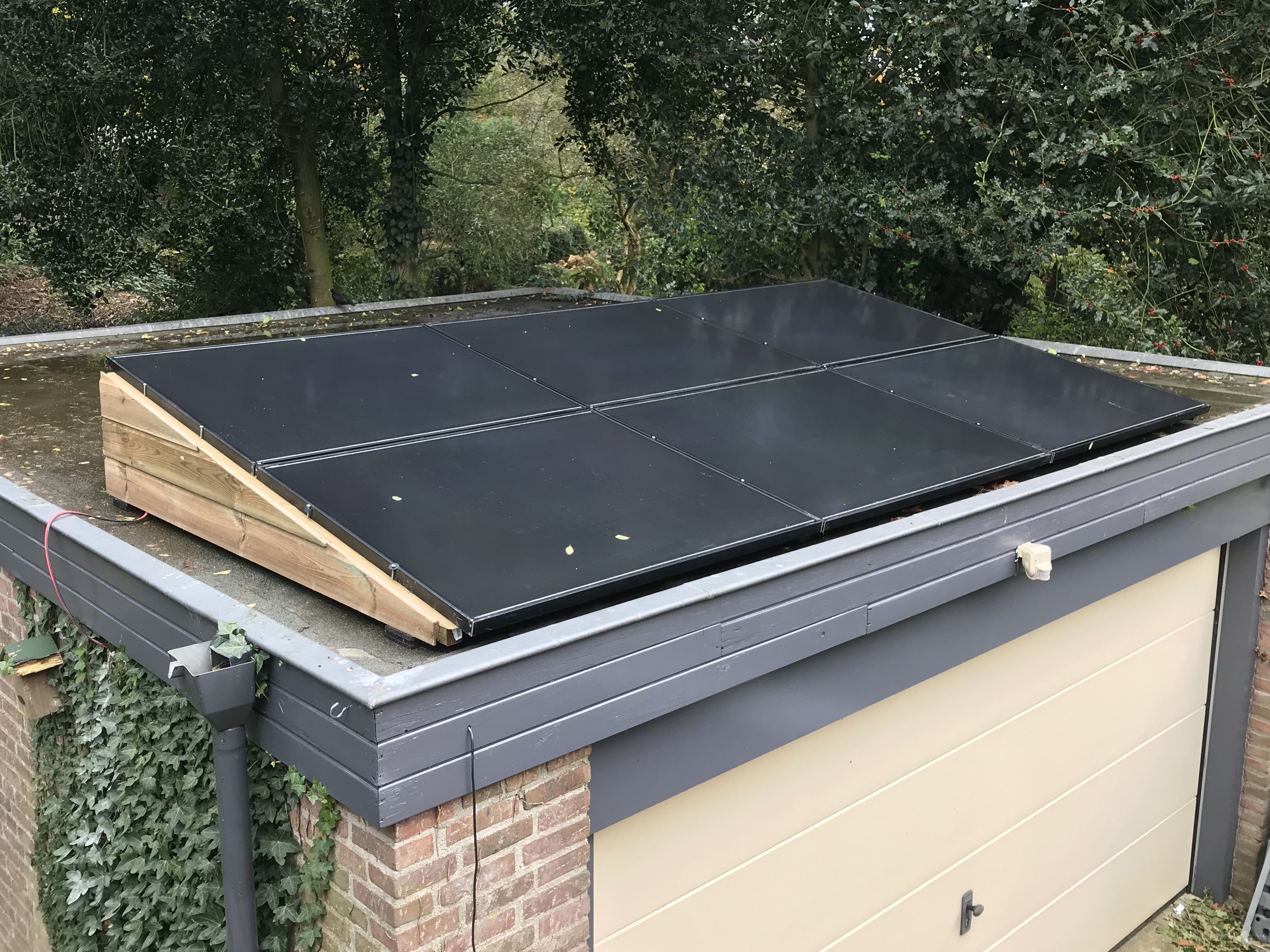

Afbeeldingslocatie: https://tweakers.net/ext/f/ghFr7sPdGZblRQ9UaYYbtcq6/full.jpg
Mocht je SF165 panelen willen hebben PM me dan, ik heb er nog wel een paar in de garage die een dak zoeken..

  • martijn_mn
  • Laatst online: 29-01-2023
Afbeeldingslocatie: https://postimg.org/image/p3ifoyf6l/
Gelukt:-)
Bedankt iedereen voor de hulp!
@AUijtdehaag thnx voor alle vragen die ik mocht stellen!
Vandaag meteen de storm test. Het gaat behoorlijk tekeer aan de kust hier.
Tot nu toe blijft alles netjes op zijn plaats
