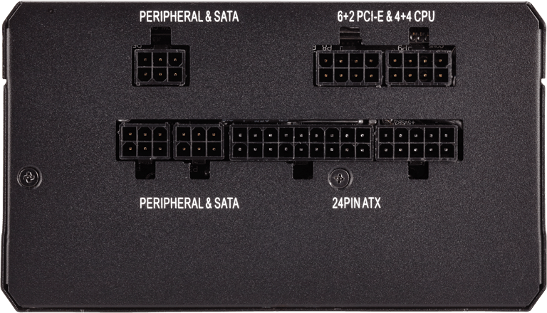

@dragoncry Zoek even op welk deel van de ATX specificatie over kabels van modulaire voedingen gaat.
Edit: De betreffende Cooler Master M520:
Afbeeldingslocatie: https://tweakers.net/i/VlyDK_FoGJny_Cue4tmLjigMtGQ=/i/2000932749.jpeg
En een Corsair voeding (RM550x)
Afbeeldingslocatie: https://tweakers.net/i/WG-Z4Ns8cNBB0SvB_M6Cxxj5or4=/i/2000761324.png
Het zijn fabrikant specifieke aansluitingen aan de voeding-kant. daarover staat dus niks in de ATX specificatie want die gaat daar niet over. dat bedoeld @PilatuS.

De aansluitingen van modulaire voedingen zijn bij het deel wat in de voeding gaat niet allemaal gelijk aan elkaar. Je kan niet zomaar een Corsair kabel in een Coolermaster voeding stopppen.

Modulaire kabels van een voeding zijn nooit uitwisselbaar. Elke serie heeft bijna zijn eigen standaard, kun je ook wel zien, want ze zijn er in allemaal soorten en maten. Soms passen ze fysiek ook totaal niet. Waar jij naar linkt is gewoon de andere kant van de connector en die zal idd altijd hetzelfde zijn anders zou je een kabel nooit in een PC onderdeel kunnen pluggen.
