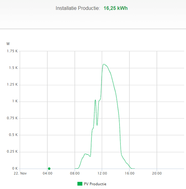

Ik maak sinds een paar weken gretig gebruik van het Solaredge monitoring platform om mijn panelen in de gaten te houden. Sinds een paar dagen lopen 'dagelijkse productie' en vermogen per tijdstip erg uiteen. Bijvoorbeeld vandaag: volgens het platform hebben mijn panelen ~16 kWh gegenereerd. Als ik een afschatting maak van het oppervlak onder de grafiek kom ik op ongeveer 4 kWh uit. Laatstgenoemde past beter bij het weer/seizoen.
Afbeeldingslocatie: https://tweakers.net/ext/f/uToMmefc9eI9mInyGFLAv5q7/full.png

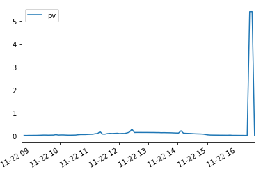

Ik maak tevens gebruik van de Solaredge API om data naar binnen te lurken zodat ik mijn eigen analyses erop los kan laten. Als ik bijvoorbeeld kijk naar mijn eigen plaatjes snap ik waarom Solaredge denkt dat er 16 kWh is gegenereerd. Wat ik echter niet snap is waar die piek vandaan komt. Heeft iemand vergelijkbare ervaring met Solaredge?
Afbeeldingslocatie: https://tweakers.net/ext/f/BAnCtnASgkyWel7DLlpcsLX1/full.png
Planetlithium schreef op woensdag 22 november 2017 @ 17:27:
Kijk eens bij de playback functie. Heb je daar ook rare pieken rond 17/18u? Daardoor lijkt de totale opbrengst ruim het dubbele van de som van de panelen.

Van de week ook al in een nder topic gemeld, er is een serie SE omvormers met een softwarefout die iets veroorzaakt wat hier precies op lijkt. Vraag je installateur even of SE via internet je software kan updaten.

Een update:
Eind 2017 heb ik een aantal maal contact opgenomen met de leverancier / installateur aangaande de constatering. Laatstgenoemde herkende het probleem niet en heeft contact opgenomen met SolarEdge. Ik heb zelf ook contact opgenomen met SE, en heb een reactie mogen ontvangen:
De omvormer registreerd aan het einde van de dag een energiepiek tijdens het afsluiten.
Dit is een bug in de software. Ik heb de software van de omvormer geupdate. Vanaf heden zal de omvormer deze piek niet meer registreren.
De historie herstellen neemt veel tijd in beslag. Hiervoor moeten we de data uit de servers filteren en deze opnieuw inlezen in de portal.
Rond diezelfde tijd is er inderdaad iets in de omvormer gewijzigd; 'Versie communicatieplaat (CPU)' heeft een update gekregen. Helaas bleek dit niet het probleem op te lossen en ik heb na ~2 weken nogmaals contact opgenomen met SolarEdge. Ractie:
Inderdaad is het nog niet opgelost.
Ons hoofdkantoor is nog druk bezig om dit te herstellen.
De productie word niet beinvloed. het betreft alleen de registratie.
Een kleine week na bovenstaande reactie leek het probleem wel opgelost te zijn en heb ik dit aan SE en de installateur gemeld.
Ik heb de logging de afgelopen 2 maanden regelmatig gecontroleerd en geen regressie geconstateerd...weer een probleem minder.

Ok, thanks voor de info. Ik zie idd ook die rare piek aan het eind van de dag (ergens als de zon al onder is gegaan verdubbeld de dagwaarde nog ff leuk een keertje...).
Ik ga even kijken of ik een update kan krijgen. Welke software versie heb jij?

Deze vertekening wordt veroorzaakt door een bug in de firmware van de HDwave.
Als je beschikt over een portal met grafieken, dan kan je deze afwijking terugvinden in de grafiek van de omvormer > AC energie.
Je ziet dan aan het eind van de dag een spike.
Dit verschijnsel kan worden opgelost door SolarEdge door een update uit te voeren op de omvormer / de portal.
Probleem doet zich inderdaad al sinds november sporadisch voor, maar de afgelopen weken zie ik het weer steeds meer langskomen.
Het beste kan je Solaredge, of je installateur vragen dit bij Solaredge aan te kaarten om dit op te lossen.
