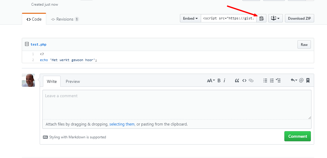

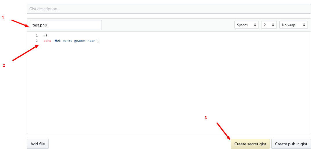

Een wat?? :?
Makkelijker dan dit kan ik 't niet maken:
Afbeeldingslocatie: https://tweakers.net/ext/f/9dWVOLvVfXK5NABuCbposHss/medium.png
Afbeeldingslocatie: https://tweakers.net/ext/f/cKFEjAlzKrwYT8SfuT28mwxf/medium.png
Geeft:
HTML:
<script src="https://gist.github.com/RobThree/ef6627131834b47323f80ebcf5dbebc9.js"></script>
En dat plak je dan ergens in je pagina en dat geeft:
[ Voor 81% gewijzigd door RobIII op 01-12-2017 10:53 ]
