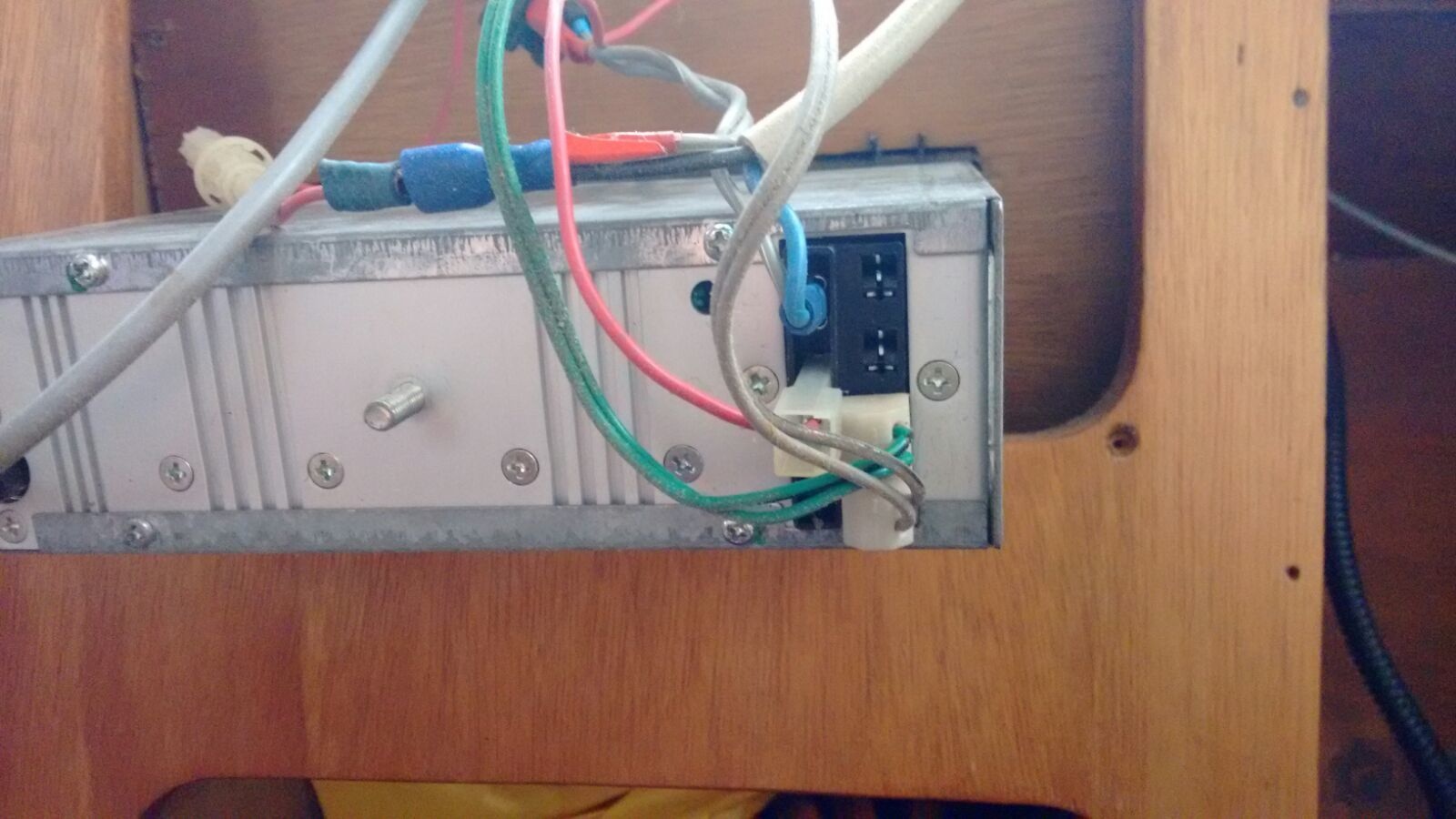

Ik heb een beetje een aparte vraag misschien. Mijn pa woont het grootste gedeelte van het jaar op een boot. Nu wil hij graag Spotify streamen over z'n speakers in de boot. Dit is allemaal aangesloten op een autoradio die dringend vervangen dient te worden. Nu vroeg ik aan hem of hij een foto wil maken van de achterkant van z'n autoradio. Ik kan er alleen weinig wijs uit worden. Nogal onduidelijk allemaal of qua kabels dit enigzins compatible is met een nieuwe autoradio.
Is er iemand die hier wel wat mee kan? :)
Afbeeldingslocatie: https://tweakers.net/ext/f/2BbfH9NKbNRhTPvwmrI8DwhT/thumb.jpg

Ik denk dat je meer kan vinden als je het typenummer van de radio erbij hebt.

Is altijd compatible. Je hebt 12v nodig en een paar speakers dat was in het jaar kruik ook al zo.

Dat is een oude radio... Die T-vormige aansluitingen rechts, daar zitten de speakers op, ik gok dat de rode draad + is en de blauwe massa (-). De dikke grijze links de antenne.
Nieuwe radio's hebben een DIN-connector. Maar daarvoor zit er vaak een verloopkabeltje bij, of die kun je los kopen voor een paar euro bij de automaterialenhandel.

Of je knipt, en je verbindt alles met lusterklemmen.

Dat ding heeft verder geen aux aansluitingen, dus dan kun je drie dingen doen:
- telefoon aansluiten op een FM zendertje en op die manier oppikken
- zo'n casetteadapter kopen. Zit dan ook een 3.5mm plug aan
- Een nieuwe radio kopen die wel BT ondersteunt en dan zo rechtstreeks van je telefoon draadloos streamen
De laatste optie is uiteraard de beste ;) Kun je meteen naar een dubbel DIN, zo te zien zou dat moeten passen :)

O ja dat laatste is ook zeker het idee. Hij wil graag een DAB+ autoradio met bluetooth voor de nodige connectiviteit :) alleen die stekkers zien er allemaal zo shabbie uit :P
En dubbele DIN bedoel je zo'n verloopje erbij halen?

Nee, dubbel DIN is twee keer zo hoog.
