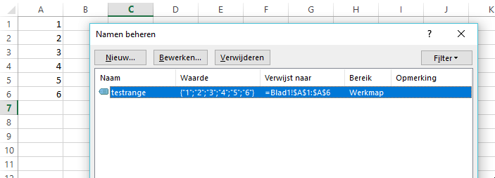

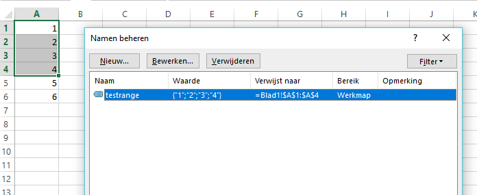

Om alvast een beetje op weg te helpen (is vast niet de meest efficiënte oplossing, maar goed.. het is bijna weekend :) )
Voor:
voor macro
Uitgevoerde code:
Option Explicit
Sub resizeRange()
Dim strRangeNaam As String
Dim namRange As Name
Dim lonLaatsterij As Long
Dim wsRange As Worksheet
strRangeNaam = "testrange"
Set namRange = ActiveWorkbook.Names.Item(strRangeNaam)
Set wsRange = Range(strRangeNaam).Worksheet
With wsRange
  lonLaatsterij = .Cells(Rows.Count, "A").End(xlUp).Row
End With
With namRange
  .RefersTo = wsRange.Range(wsRange.Cells(1, 1), wsRange.Cells(lonLaatsterij, 1))
End With
End Sub
Na:
na macro
edit: Lees het nu pas, dit is eigenlijk precies wat @Lustucru ook voorstelt }:O
[ Voor 4% gewijzigd door breew op 17-11-2017 15:36 ]

  • breew
  • Laatst online: 18:54
MC trouble schreef op maandag 20 november 2017 @ 10:40:
De ranges beginnen wel allemaal in column "A", maar de laatste cel staat niet altijd daar. Dus ik denk dat ik toch vast zit aan ".find(" methode.
  With wsRange
    myLastRow = .Columns("A:Z").Find(What:="*", SearchDirection:=xlPrevious, _ SearchOrder:=xlByRows).Row
  End With
  With namRange
    .RefersTo = wsRange.Range(wsRange.Cells(1, 1), wsRange.Cells(myLastRow, 1))
  End With
Het werkt en bedank voor de hulp/tips _/-\o_ _/-\o_ _/-\o_
Dat hoeft niet persé... De manier die @Lustucru aangaf in Lustucru in "resize Names(i) op specifieke werkbladen" voor het vinden van de laatste rij in de eerste kolom van een bereik, kun je eenzelfde manier gebruiken om de laatste kolom in een bereik te vinden, of om door elke kolom van een bereik te for-loopen..
Aan de andere kant: als het nu werkt.. vooral niet meer aankomen :+
