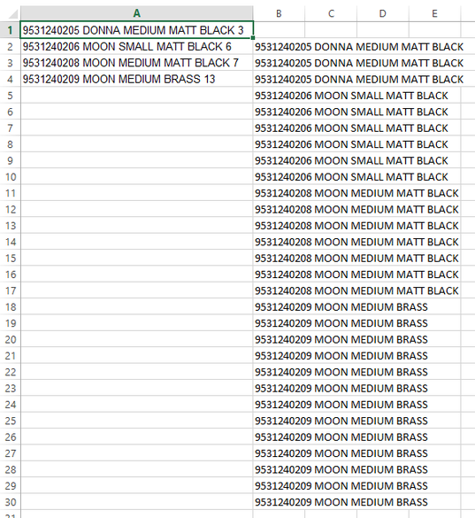

Ahah, dat is iets meer dan alleen een simpel formuletje... Ik zou voor een vba-scriptje gaan hier, al kan het vast ook wel met basic excel, maar als je alleen een hamer hebt, lijkt elk probleem op een spijker :+
Vooral niet gebruiken als je niet snapt wat de code doet!! het uitvoeren van vba heeft geen undo-knop!
Aanpassen naar je eigen wens:

levert:
macrootje

Ja, klinkt basic excel, da's waar en ik ken beide formules, maar ik loop vast op het combineren van beiden voor lijsten.
Ik heb dit als meegekregen...
`LR Artikel code Omschrijving Aantal
9531240205 DONNA MEDIUM MATT BLACK 3
9531240206 MOON SMALL MATT BLACK 6
9531240208 MOON MEDIUM MATT BLACK 7
9531240209 MOON MEDIUM BRASS 9
En dan zou ik bv in kolom D & E een lijst moeten krijgen die alles naargelang aantal onder elkaar zet...

Dit voor een 200tal artikel codes...

levert:
macrootje

Het is gelukt, idd met vba... :)
Bedankt voor de hulp breew
