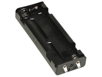

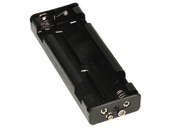

  • PE4000
  • Laatst online: 02-07-2025
Koop gewoon zo'n batterijhouder voor 6 C babycellen en bij Lidl de batterijen.
Of wil je die Gamma MM 24/7 aanhebben.
Afbeeldingslocatie: https://www.okaphone.nl/product/images/bh261d.jpgAfbeeldingslocatie: https://www.okaphone.nl/product/images/bh261b.jpg

  • joppybt
  • Laatst online: 25-09 21:50
PE4000 schreef op dinsdag 14 november 2017 @ 04:30:
[afbeelding][afbeelding]
Die oplossing had ik nota bene al geïmplementeerd maar voelde toch ook niet ideaal :-)
Het werkte wel:
Afbeeldingslocatie: http://members.home.nl/glipman/multimeter2.jpg
