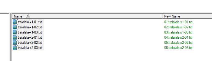

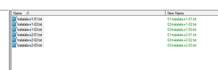

  • breew
  • Laatst online: 19-10 23:07
ik kom er met Bulk rename utility eigenlijk altijd wel uit.
  • breew
even mezelf quoten, zodat je hem niet mist.. het is me gelukt met bulk rename utility
regex(1)
Match:   (.+)(.{2})
Replace: \2-\1\2
dit is het resultaat (links = oude naam, rechts = nieuwe naam)
regex
Tenzij je iets anders wilt? Dan graag even een handmatig lijstje met "voor" en "na".
[ Voor 8% gewijzigd door breew op 13-11-2017 21:34 ]

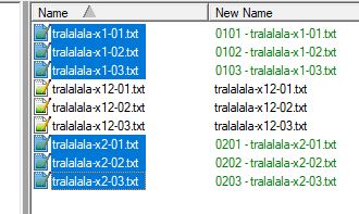

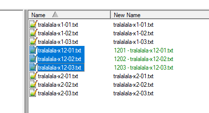

  • breew
Die wens had ik nog niet eerder gedestilleerd uit je posts... Wellicht kun je de volgende keer iets duidelijker zijn in je vraagstelling.
Ik doe het even in twee stapjes, eerst voor x1 t/m x9, daarna voor alle x10 en verder
voor x1 t/m 9
regex1
regex10_1
en voor x10 en groter
regex10
reges1_1
Het kan vast ook met één regex, maar ik heb geen zin om dat uit te zoeken :+
