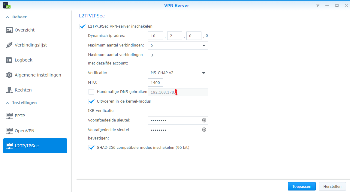

Ik heb op het moment mijn Synology NAS (DS216+II, DSM 6.1.4-15217) bij het ouderlijk huis staan (vanwege een 1000/1000 glasvezel verbinding). Ik zou graag doormiddel van een VPN verbinding op mijn computer (Windows 10) in contact komen met het netwerk bij mijn ouders. Nu was ik mij bewust van dit probleem met L2TP en heb ik alles uitgevoerd en geprobeerd om er achter te komen waarom ik geen verbinding kan maken. Op mijn iPhone 7 plus kan ik WEL verbinding maken.
VPN 2
Wat heb ik al gedaan?
- "AssumeUDPEncapsulationContextOnSendRule" aangemaakt in regedit, waarde op 2 gezet --> reboot --> geen succes.
- Via adapteropties in netwerkcentrum bij de aangemaakte VPN bij beveiliging "CHAP" en "MS-CHAP v2" aangevinkt, ook de sleutel ingevoerd.
- Mijn account in de NAS heeft 2 step verification aan, dus een account zonder 2FA aangemaakt en daarmee geprobeerd --> geen succes.
- Heb nog even een vinkje gezet bij "SHA2-256 compatible modus" inschakelen, maar ook geen succes.
- Wachtwoord en gebruikersnaam drie dubbel gechekt, dit is zeker weten goed.
VPN 1
Weet iemand wat ik over het hoofd zie?
