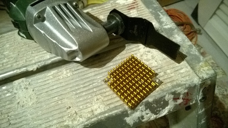

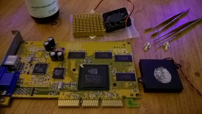

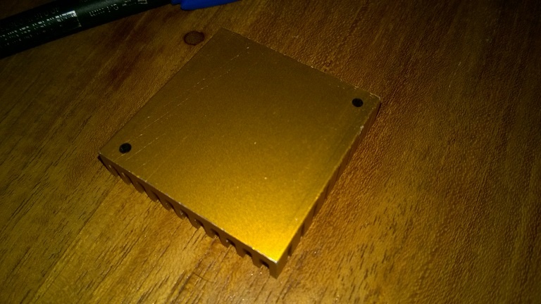

Toch al even terug, maar ik heb de koeler vervangen. Meer omdat het kan dan omdat het moet. Hiervoor gewoon de koedkope spulletjes uit China besteld, méér dan prima hiervoor.
De oude koeler zat vast met pushpinnetjes, dus deze was goed te demonteren. De nieuwe koeler is ook weer met pushpinnetjes vastgemaakt, zodat deze het "originele karakter" krijgt. Plakband is ook zo wat... en moest ik ook aanschaffen. De pinnetjes had ik al.
De oude koeler ligt op de foto naast de kaart, de nieuwe ligt er achter klaar.
Afbeeldingslocatie: https://tweakers.net/ext/f/eHV7Xz3ITIQ0R4JJ5LIQgurV/full.jpg

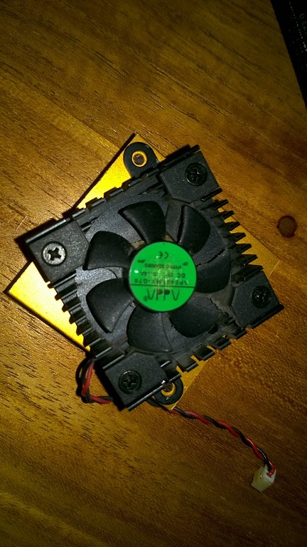

De oude koeler had twee montagepunten en werden afgetekend op het nieuwe koelblok.
Afbeeldingslocatie: https://tweakers.net/ext/f/xgtbdQIrUmsIbBIvk1xVabgU/full.jpg

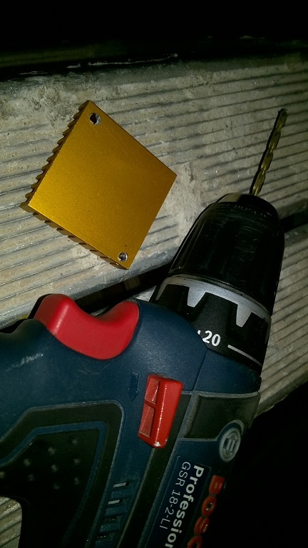

Afbeeldingslocatie: https://tweakers.net/ext/f/hGoMz2kdUHNhYuz39E9Ux76r/full.jpg
En de gaatjes geboord. In aluminium boren vraagt extra koeling van de boor en langzaam draaien zodat de boor (gecontroleerd) kan happen.
Afbeeldingslocatie: https://tweakers.net/ext/f/i4yOmY2iYWFWmU1Ez55pHWg7/full.jpg

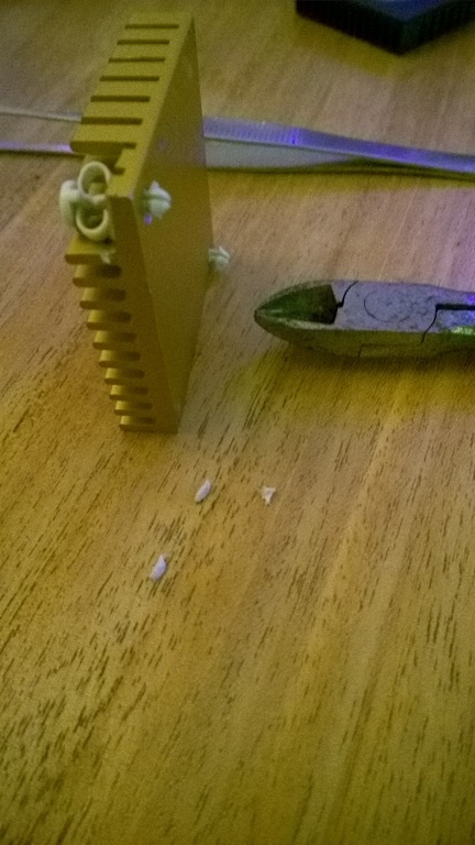

Aan de bovenkant nog een paar koelribben er af gehaald voor de pushpinnetjes.
Afbeeldingslocatie: https://tweakers.net/ext/f/PRghfQ9pXWmivlqIfxz1Y13O/full.jpg
En nieuwe pinnetjes er doorheen gestoken.
Afbeeldingslocatie: https://tweakers.net/ext/f/gdNTMVIIJEIj5W57h1cJNNO0/full.jpg

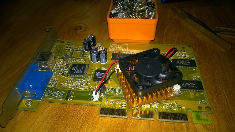

Tot slot: alle oppervlakten nog eens met alcohol schoongemaakt, beetje koelpasta aangebreachten de boel vastgemaakt.
Afbeeldingslocatie: https://tweakers.net/ext/f/1VysP9dLtR382ew6jJKNnZcX/full.jpg
Moeilijkheidsgraad: minimaal (als je met gereedschap om kunt gaan).
Met dit koelblok was waarschijnlijk de fan overbodig. Maar het kan, dus waarom niet?

Mooi stukje huisvlijt. Ben wel beetje bezorgd over hoe dicht bij de pins de heatsink komt. Past dat nog wel in de slot?
Komt inderdaad heul dichtbij: het past nèt. Toen ik hem er op schroefde had ik ook zo iets dat ik misschien weer moest demonteren om er een stukje extra af te zagen. Maar het werkt, ik heb beeld en alles lijkt prima koel te blijven :) (en het slot wordt ook niet warm, geen sluiting dus)
