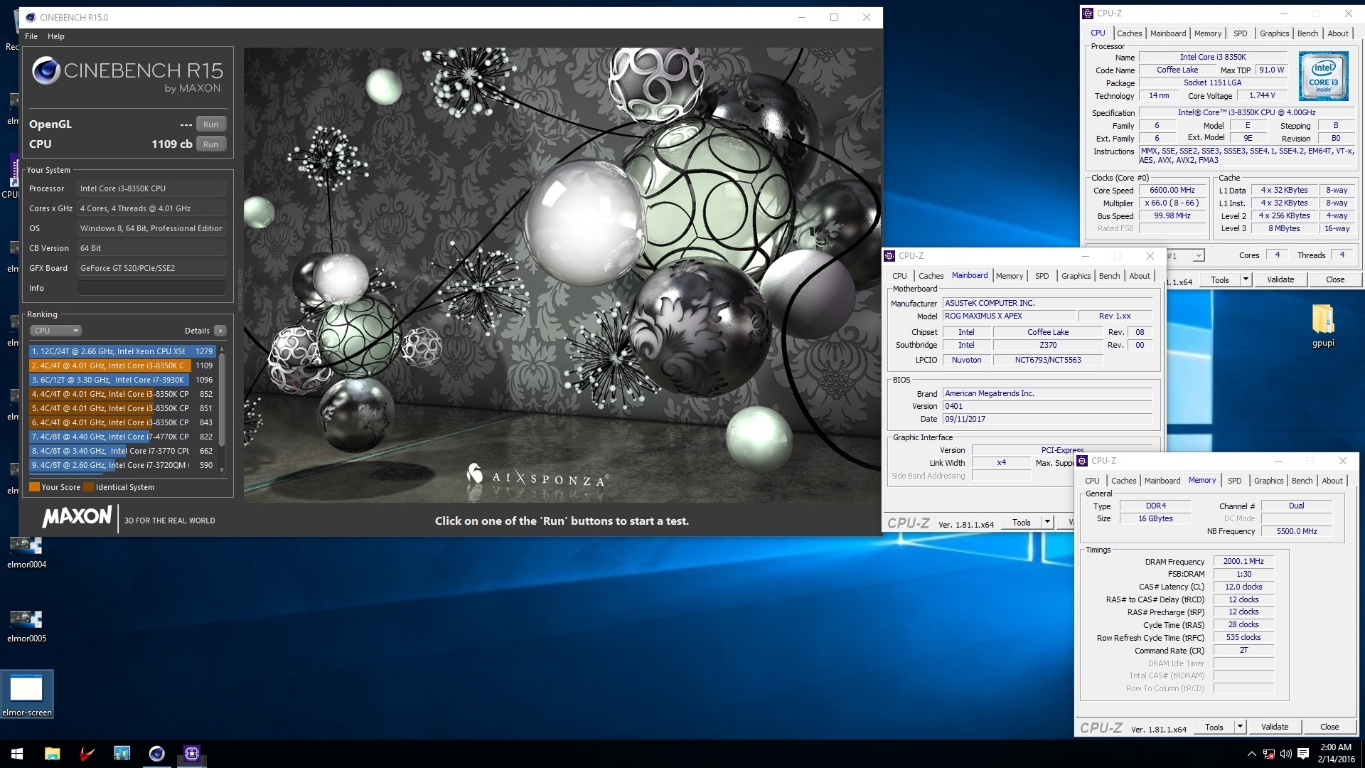

Willius en ik hebben afgelopen zaterdag bij de abo dag op Tweakers HQ ook een leuk middagje gehad.
Hierbij een screen :P
Abo OC fest 2017

@5erveD Ik had het gezien man, erg vet! Ook mooie OC op die MSI Lightning, maaruh, 1,25v max?? Oi..
'Heb ik eindelijk mn kamer opgeruimd, is de wereld een puinhoop'
  • 5erveD
  • Laatst online: 19-10 02:10
De Lightning had een temp bug @ -80° C
Dit betekent dat de temp sensor gaat dansen en de kaart zichzelf terug clockt.
Elke fabrikant heft er last van. Is een Nvidia dingetje.
