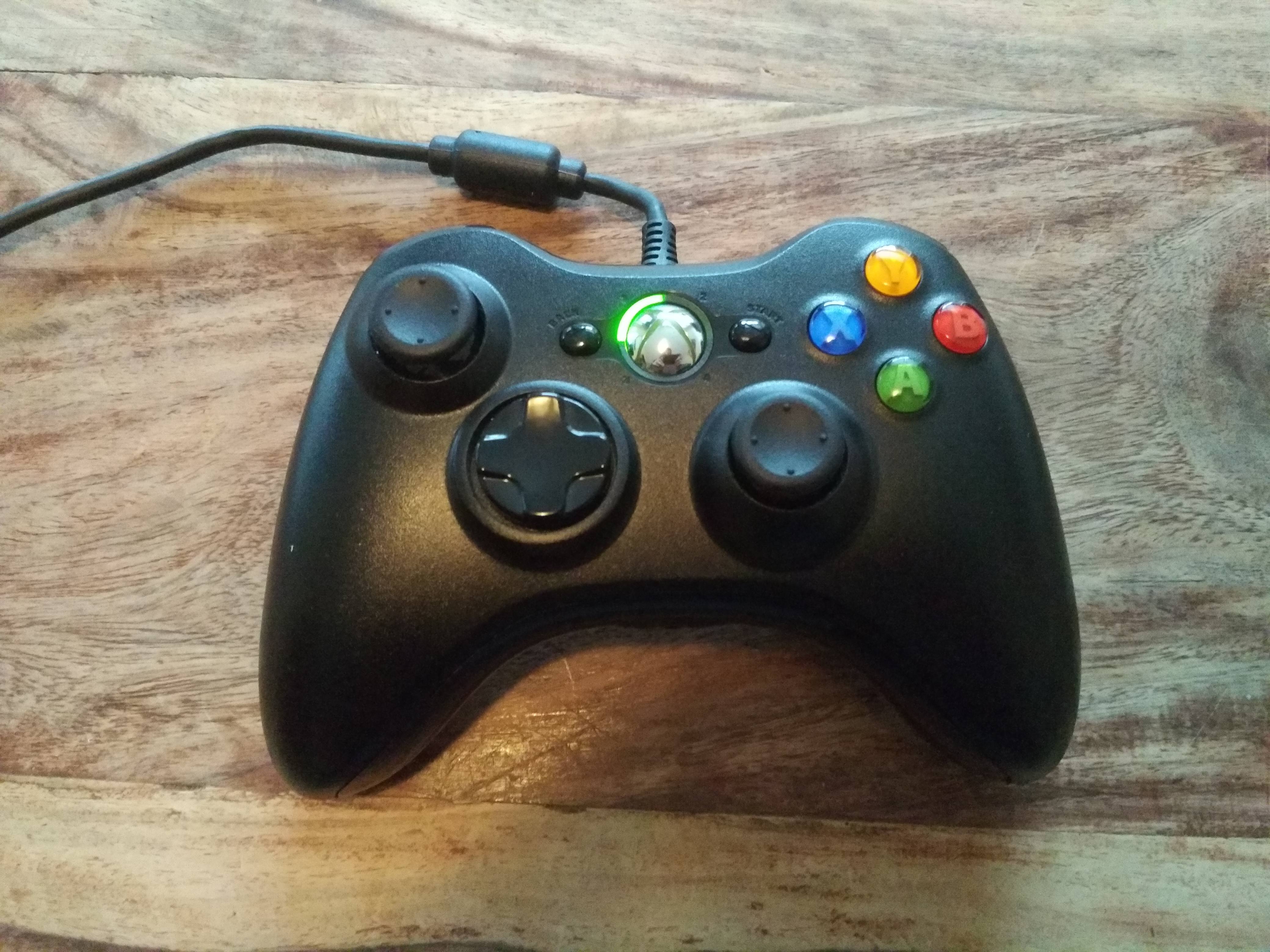

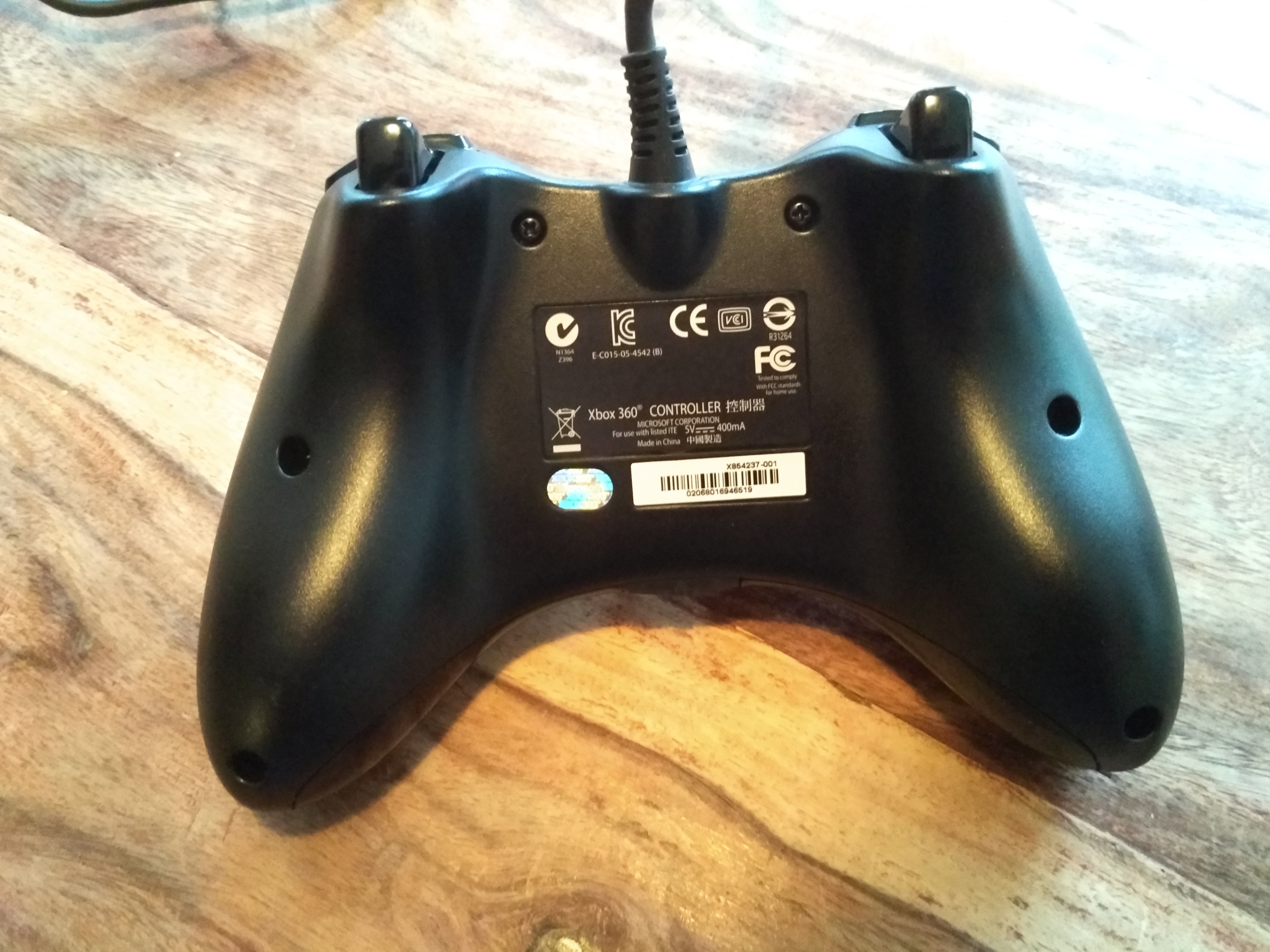

Ik heb voor m'n zoon van de week via een Nederlandse webshop een gebruikte XBOX 360 controller gekocht voor Rocket League, volgens de website een originele/genuine.
Zijn PC draait Windows10.
Mijn verwachting was dat dit plug-and-play zou zijn, maar helaas.

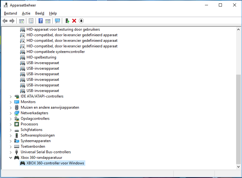

De controller wordt prima gedetecteerd:
Afbeeldingslocatie: https://tweakers.net/ext/f/NFumY2CbDZ2HGYavzAKZ9nUa/full.png
En USB Spelbesturing laat zien dat die goed lijkt te werken.
Maar Rocket League wil 'm niet.
Uiteraard in de besturings-opties geprobeerd de controller te activeren.
Je ziet alleen een korte flash in Rocket League bij het indrukken van de XBOX knop.
Dit is identiek aan problemen met andere goedkope controllers die we geprobeerd hebben in Rocket League.
Maar ik kan deze XBOX 360 controller niet van echt onderscheiden, heb al heel wat websites bezocht om dat te proberen achterhalen.
Ik las op verschillende fora iets over andere controllers/muizen die problemen i.c.m. de XBOX 360 controller met Rocket League zouden kunnen geven, dus ik heb:
- de Corsair gaming muis op zijn machine even vervangen door een simpele muis
- allerlei HID-controllers in Apparaatbeheer uitgeschakeld
Maar het mag niet baten.

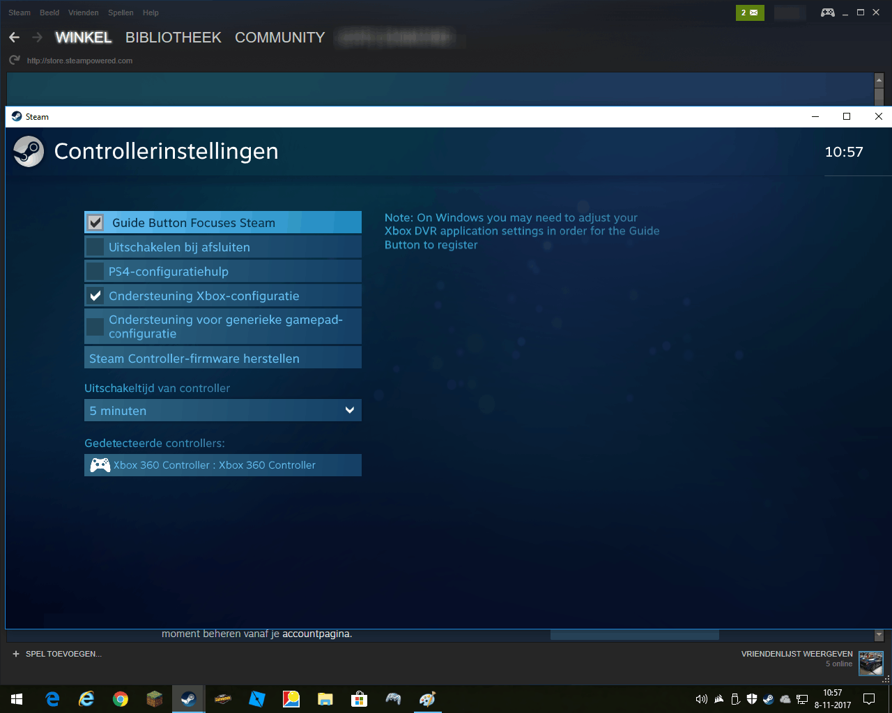

Sinds Rocket League op Steam is, heb je al Big Picture mode aangezet en dan getracht de controller te configureren? Vaak is dit een must om een controller werkend te krijgen via Steam Games.

Slavy schreef op woensdag 8 november 2017 @ 08:57:
Gestart, nog geen verschil.
Maar de Steam-instellingen vielen me daar meer op (in het Steam menu in Windows nooit naar gekeken).
Ben naar de controller instellingen gegaan en kreeg meteen een melding dat XBOX 360 ondersteuning nog niet geactiveerd was!
Dus in een ander Steam instellingen-menu (niet controller controller instellingen notabene!) vond ik een optie om XBOX 360 ondersteuning aan te zetten. :?
Afbeeldingslocatie: https://tweakers.net/ext/f/6TwiJbSsiFKixn53KfRsIkBz/thumb.png
?!?!?!?! why??? 8)7
Goed, diezelfde instelling zit dus ook in de standaard Steam instellingen in Windows.
Geactiveerd, controller werkt.
Man, niet één keer heb ik dit op een forum gelezen. Onbegrijpelijk.
Problem solved.
