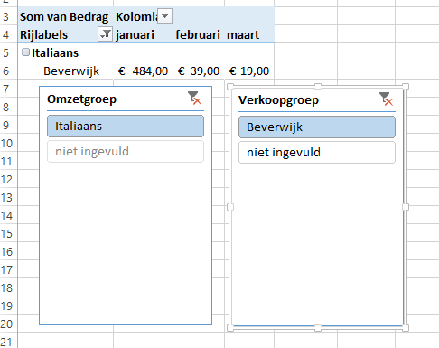

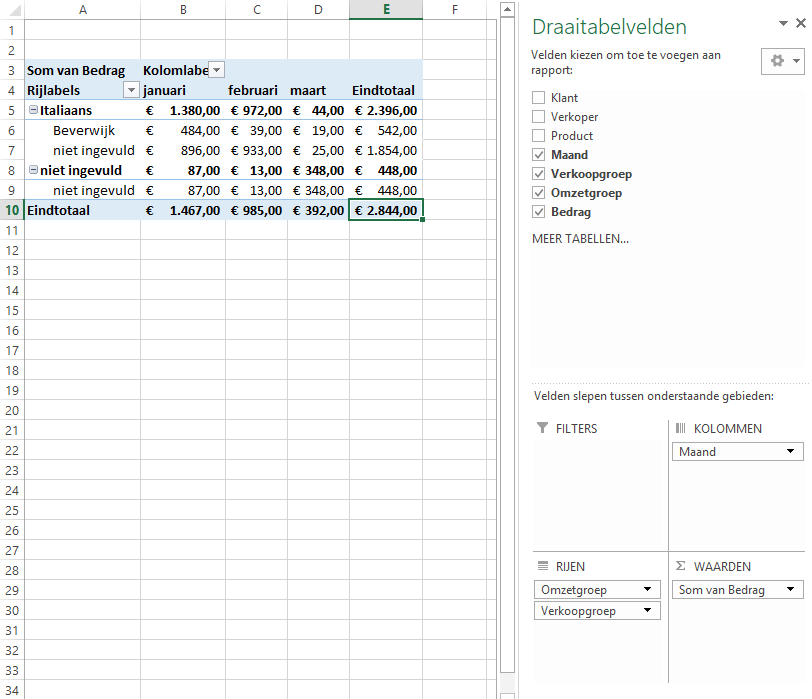

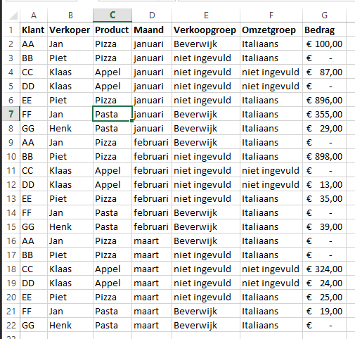

Dan voeg je toch nog een derde kolom 'verkoopgroep' toe?
edit: Zoals hieronder aangegeven is het beste om je gegevens eerst goed te organiseren voordat je echt goed aan de slag gaat met draaitabellen.

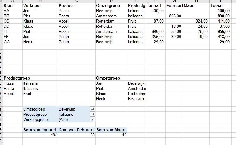

Voorbeeldje wat ik in elkaar gedraait heb waarbij je alleen 2 kolommen toevoegt:
Afbeeldingslocatie: https://tweakers.net/ext/f/8w3Rcb2QjDyTmuEiPsp37RSm/full.jpg

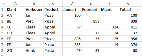

Je brondata zou er bijvoorbeeld zo uit moeten zien:

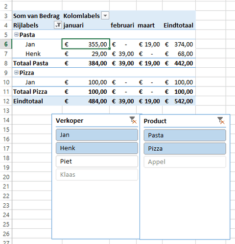

brondata draaitabel
Een draaitabel die aan jouw wensen voldoet, komt er dan zo uit te zien:
draaitabel obv brondata
Voor snel filteren kun je slicers gebruiken in je draaitabel
draaitabel met slicers
je zou zelfs de slicers kunnen gebruiken om je brondata te groeperen naar velden die je eigenlijk niet hebt aangemaakt, in dit geval dus verkoopgroep (Jan en Henk) en productgroep (Pasta en Pizza). Dan hoef je de extra velden ook niet aan te maken...
slicers2

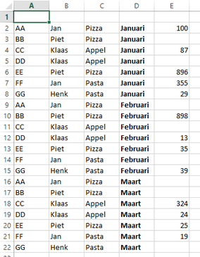

zet deze gegevens
voor macro
om naar deze
Afbeeldingslocatie: https://tweakers.net/ext/f/V3wVjQnkZYBhJsorH84Gx4JI/full.png
Deze code gaat natuurlijk nooit werken voor jouw productie-data, en daarnaast moeten er nog kolomkoppen worden meegegeven, maar het geeft wel een beeld wat je met een klein stukje code vrij eenvoudig kunt bereiken.
Met een beetje fantasie kun je daarna macro ook direct de draaitabel aan laten maken, etc...

Dit gaat op dit moment echt ver boven m'n pet. Ik vind dat ik redelijk behendig ben in Excel, maar heb macro's tot nu toe altijd links laten liggen. Is echt een compleet blinde vlek voor me. }:O
Misschien heb ik nooit geweten dat ik het nodig had en dat m'n leven een stuk makkelijker zou zijn geworden als ik macro's zou hebben gebruikt.
Ik moet me dus erg gaan inlezen om te kunnen begrijpen wat je allemaal hebt neergezet en het mij vervolgens eigen te maken. In ieder geval bedankt voor je uitvoerige reactie(s) (ook aan de andere posters in dit topic)!
Ik ga er zéker mee aan de slag, maar verwacht niet dat ik dit al morgen helemaal snap en in de vingers heb ;)
EV: Leapmotor B10 67,1kWh 2026
  • breew
  • Laatst online: 19-10 23:07
Gitarist schreef op donderdag 9 november 2017 @ 14:08:
Dat snap ik. Het is een leerproces, wat je alleen leert door het zo nu en dan te doen... Ikzelf ben ook autodidact op dit gebied :)
Ik zou niemand verplichten om vba/macro's te leren, maar ik zie (ook bij mijn collega's) dat het vaak zoveel efficiënter kan allemaal. Mijn stelregel is dat wanneer je 3x achter elkaar dezelfde handeling uit moet voeren, het het waard is om te automatiseren }:O Of je dat nou met macro's, draaitabellen, excel-formules of een combinatie van alledrie doet... dat is aan jou.
Probeer bovenstaande code eens op een kopietje van je data (met alt-F11 in Excel open je de VBA-editor.. dan kun je de code plakken in VBAProject (Jouw Bestandsnaam) -> ThisWorkbook.
Macro uitvoeren door in de code te gaan staan, tussen 'Sub' en 'End Sub', en op F5 te drukken.
De code zou, in principe, ook moeten werken voor jouw productie-data, aangezien de meeste variabelen dynamisch worden gevuld.
Houd er rekening mee dat het uitvoeren van een macro niet ongedaan gemaakt kan worden!!!. Werk dus altijd in een kopie van je originele bestand, totdat je zeker weet dat het exact zo werkt als je wilt...

Het probleem is ook dat ik de Excel aan het bouwen ben, maar een collega hem gaat gebruiken.
Kort gezegd komt het erop neer dat de omzetrapportage de omzet van de afgelopen week toont, maandtotalen year to date en ook nog de totalen per product, productgroep en per verkoper.
Het huidige bestand voorziet hierin en mijn collega hoeft hiervoor maar twee exports te maken (kon helaas niet in één export). Maar er gaan een aantal omzetgroepen wijzigen + het management heeft nog een aantal wensen dus vandaar dat het huidige bestand op de schop moet.
Ook in de nieuwe situatie is het onze wens dat mijn collega maar één (of twee) exports hoeft te maken, dat kan dumpen in de excelfile, even checken of er geen verschillen zijn (ik heb allerlei controletotalen ingebouwd) en klaar.
Hem iedere week (want het gaat om een weekrapportage) tabellen te laten toevoegen is eigenlijk niet gewenst.
Een ander uitgangspunt is dat de excelfile moet zijn berekend op de toekomst. Als er een verkoper bijkomt, moet die eenvoudig toegevoegd kunnen worden aan de rapportage.
En dat brengt mij eigenlijk al weer op mijn initiële probleemstelling uit de startpost. De macro's zijn zéker interessant en daar ga ik ook echt naar kijken, maar ik heb zo een gevoel dat het makkelijker moet kunnen en ik gewoon een essentiële excelfunctie over het hoofd zie.
Ik zal mijn probleem op een andere manier uitleggen.
Om het voorbeeld simpel te houden, zal ik niet de hele formule die we gebruiken hier neerzetten, maar hou ik het bij de kern. Wij gebruiken een formule die de omzet totaliseert van een bepaalde productgroep, verkocht door een bepaalde groep verkopers.
Die formule luidt ongeveer zo: SOMMEN.ALS([een hele reeks voorwaarden] van [Verkoper1])+SOMMEN.ALS([een hele reeks voorwaarden] van [Verkoper2]) etc. en dat voor tientallen verkopers. Die formule staat nu in iedere maandkolom, waarbij iedere formule uiteraard verwijst naar de corresponderende maand in de export die we gebruiken.
Een enorme formule dus, erg foutgevoelig en niet handig als er een productgroep of verkoper wijzigt. Natuurlijk kom je met zoek/vervang een heel eind, maar het moet makkelijker kunnen hoop ik.
Mijn denkrichting is dat het mogelijk moet zijn dat ik de lijst met alle verkopers in een apart tabblad zet. Vervolgens maak ik van de hele groep verkopers één gedefinieerd "iets", die ik bijvoorbeeld VerkopersGroep1 noem, waarna ik de formule kan beperken tot:
SOMMEN.ALS([een hele reeks voorwaarden] van [VerkopersGroep1])
Datzelfde trucje hoop ik ook te kunnen toepassen bij producten (waarbij ik in het geval van het voorbeeld Pizza en Pasta definieer als [Italiaans]).
Ik heb met een naamlijst proberen te werken, maar als ik dat in de formule gooi, dan gaat hij kijken naar omzet die aan alle voorwaarden voldoet. Dus het resultaat is 0.

Alsnog is een draaitabel de mooiste oplossing denk ik. Ook het beste aan te passen als er dingen wijzigen in de toekomst. Een nieuwe categorie toevoegen is ook een peulenschil. Ik hoor nog geen (goede) tegenargumenten waarom een draaitabel niet gewenst is :> .
Ik zou het als volgt doen. doe er mee wat je wilt.
1. Een tabel maken voor de verschillende productgroepen. (Bijvoorbeeld, bij een pizza hoort de productgroep italiaans)
2. Een tabel maken van de export die gedraait wordt. Alleen de relevante kolommen overnemen uit de export. (eventueel met een verwijzing of Vert.Zoeken oid)
3. In de tabel uit puntje 2 maak je een kolom die de productgroep bij het product zoekt d.m.v. vert.zoeken in tabel 1.
4. Een draaitabel maken van deze tabel.
Om de sheet vervolgens elke week te updaten zet je een nieuwe export er in, moet je hoogstens een paar formules doortrekken en even of 'Refresh' drukken in de draaitabel. nog geen 5 minuten werk lijkt mij. 8)7
Je hoeft dus geen tabellen toe te voegen elke keer, deze worden slechts eenmalig gemaakt. Wanneer er een nieuwe productgroep bijkomt stel je dit in tabel 1 in en je refresht de draaitabel.
