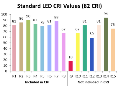

Wellicht druk ik me niet juis uit door te zeggen dat het één golflengte is, maar wel een vaak beperkter deel van het spectrum. Van de CRI wordt letterlijk gezegd "Emitted light spectrum determines the CRI of the lamp.". Dit terwijl de resulterende kleurtemperatuur hetzelfde kan zijn.
CRI heeft helaas ook zo zijn beperking in uitdrukken, want het wordt gebaseerd op een aantal referentiekleuren en is vaak niet bijster geschikt om de kwaliteit van (met name witte) LED in uit te drukken. Vaak worden (nog steeds, ondanks dat er reeds een betere variant is voorgesteld) maar 8 referentiekleuren getest waar geel en rood niet bij zitten wat vaak hogere CRI waardes oplevert. Maar die kleuren bepalen wel in hoge mate wat wij als prettig licht ervaren.
Zie hier een voorbeeldje van een LED die een waarde van 82 zou halen, maar voor ons als vrij koud zou aanvoelen vanwege het gebrek aan rood:

Schaamteloos van de CRI wiki:
Ohno (2006) and others have criticized CRI for not always correlating well with subjective color rendering quality in practice, particularly for light sources with spiky emission spectra such as fluorescent lamps or white LEDs.
Sowieso boeiend om even door te neuzen als je wil weten hoe het ongeveer zit.

Anyway, sorry voor het lange verhaal, maar ik wou even aangeven dat het helaas een stuk complexer is dan even een lampje zoeken met een hoog CRI en een fijne kleurtemperatuur :> Er is niet één waarde die je vertelt of een LED goed gaat zijn.
