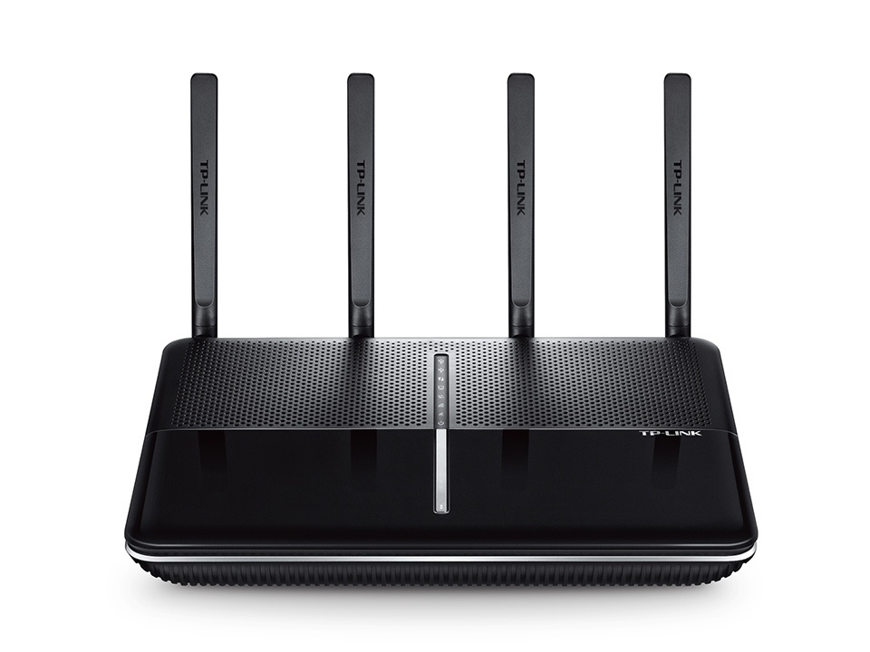

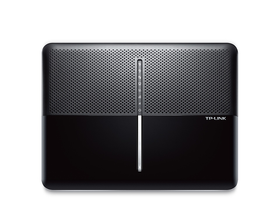

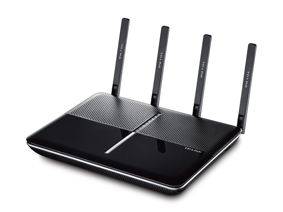

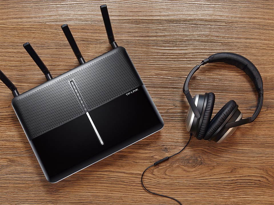

Welkom in het TP-Link Archer C2600 ervaringen topic! :)
De TP-Link Archer C2600 is een van de meeste betaalbare 802.11ac Wave-2 routers die Multi-user MIMO ondersteund. Daarmee beschikt de router over alle moderne wifi-protocollen en door het gebruik van 4 antennes en 4x4 MIMO kunnen snelheden van respectievelijk maximaal 800 Mb/s en 1733 Mb/s worden gehaald op de 2,4 GHz en 5 GHz band. Daarnaast is 4x gigabit ethernet, 1x gigabit WAN en 2x USB 3.0 aan boord.
Speerpunten
  • Top Speed – De Archer C2600 biedt op iedere frequentie de hoogst mogelijke snelheid vandaag de dag beschikbaar op de markt. Topsnelheden voor zowel oude als nieuwe apparaten.
  • Everything at Once – Wist je dat je oude router niet alle taken tegelijkertijd verwerkt? Met de Archer C2600, die voorzien is van MU-MIMO technologie, is dit nu mogelijk!
  • Power up – Voorzien van de best mogelijke CPU vandaag de dag, heeft de Archer C2600 genoeg kracht om alles te doen wat jij wilt, wanneer je dat wilt én op meerdere apparaten tegelijk.
  • Eye-catching Style – Het strakke design van de Archer C2600 is elegant vanuit iedere hoek!
  • Superior Coverage – De krachtige antennes van de Archer C2600 weten waar jij je apparaat gebruikt en zenden het signaal direct naar waar jij het nodig hebt, met Beamforming Technologie

Specificaties
Processor:Qualcomm IPQ8064
dual-core Krait 300 up to 1,4 GHz + dual-core 730 MHz network accelerator
Draadloos 2,4 GHz:802.11b/g/n/ac 4x4 MIMO (800 Mb/s)
Qualcomm Atheros QCA9980 + 4x Skyworks SE2623L
Draadloos 5 GHz:802.11a/n/ac 4x4 MU-MIMO (1733 Mb/s)
Qualcomm Atheros QCA9980 + 4x Skyworks SKY85405

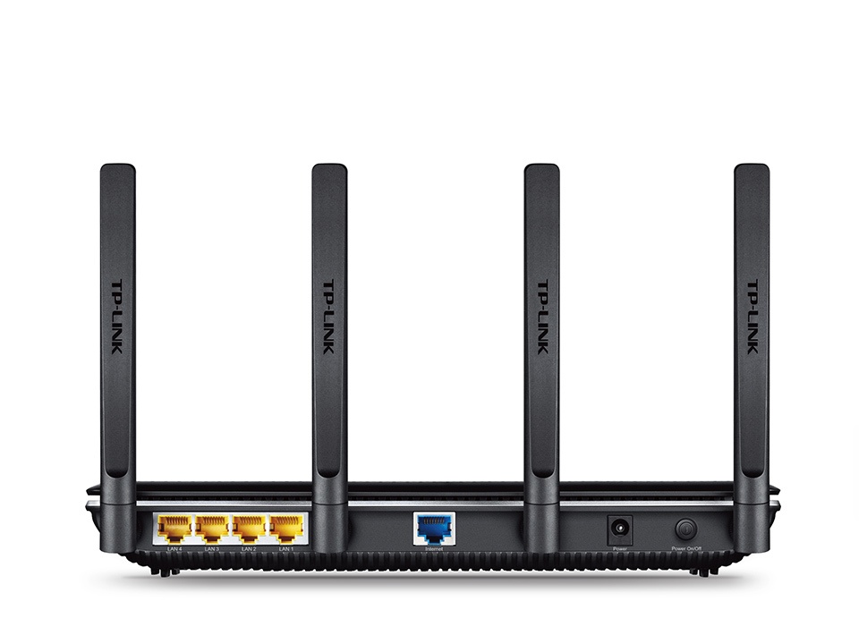

Antennes:4x externe dual-band RP-SMA
Bedraad LAN:4x RJ45 gigabit ethernet
Bedraad WAN:1x RJ45 gigabit WAN
USB:2x USB 3.0
Stroom:12V 4A gelijkstroom, barrel connector
Afmetingen:264 x 198 x 37mm
