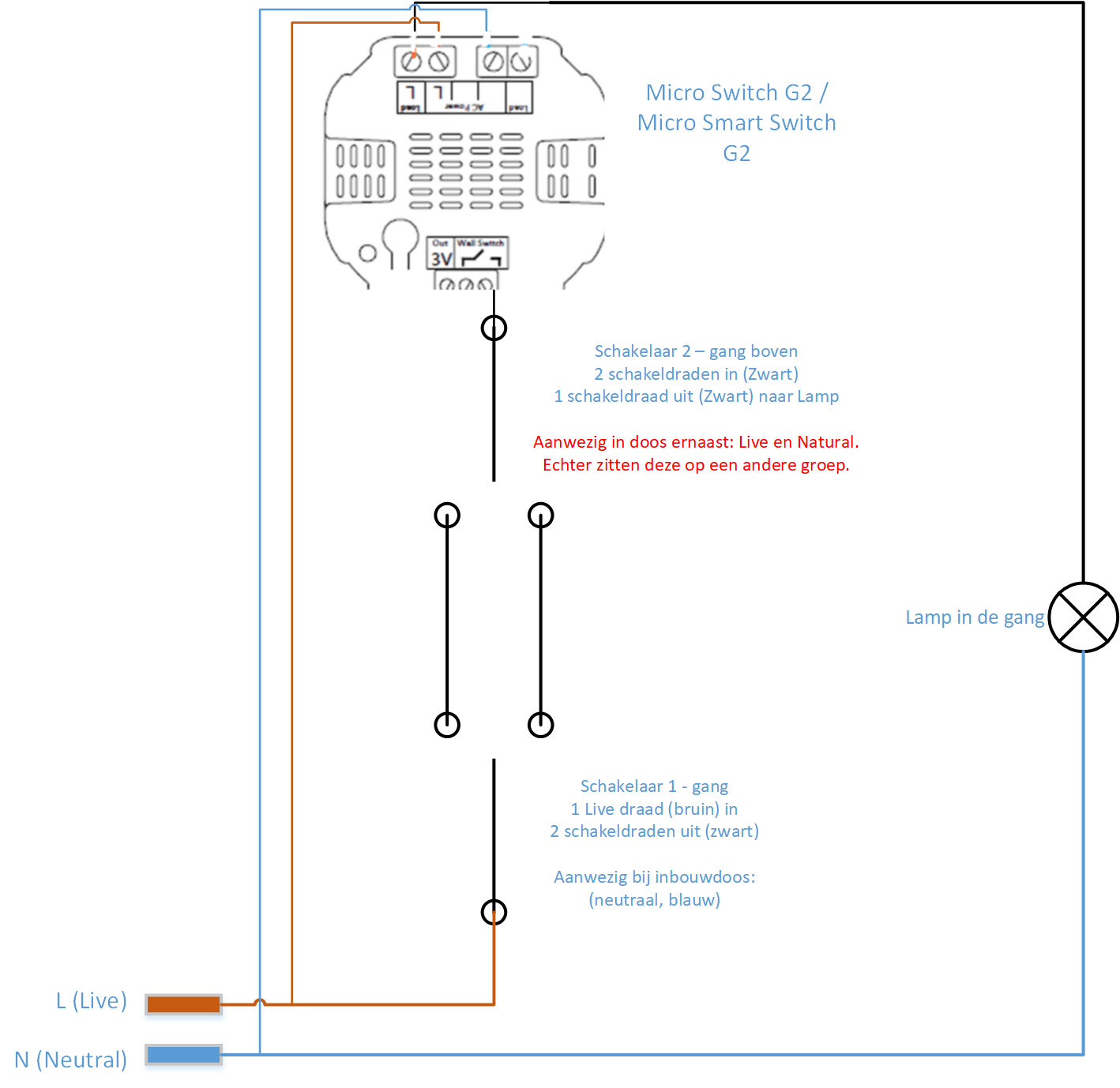

Ik heb een vraag m.b.t. het aansluiten van een Aeon Micro smart switch G2 i.c.m. een hotel schakeling.
Huidige situatie en schema:
Hotelschakeling met twee schakelaars die 1 lamp in de gang bedienen.
- 1 schakelaar is op de gang zelf
- 1 schakelaar boven bij de trap
- 1 lamp in de gang
Schakeling_gang_huidige_situatie
Doel:

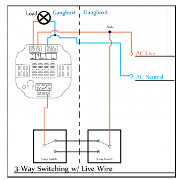

Ik wil naast de bestaande schakelaars ook via een zwave Aeon Micro smart switch https://aeotec.freshdesk....utions/folders/6000223198 het licht aan en uit kunnen zetten zodat ik deze in mijn domotica systeem kan opnemen.
Uitdaging:
Als ik de documentatie van Aeon bekijk https://aeotec.freshdesk....itch-g2-wiring-schematics zou ik de Micro smart switch achter de tweede schakelaar moeten monteren. In mijn geval is dat boven bij de trap. Nu heeft alleen de smart switch ook een Live wire en neutral nodig. Deze zijn niet aanwezig bij de schakelaar in de doos zelf.
Nu heb ik mijn inziens twee opties:
1. doorlussen van de doos die ernaast zit:
Ernaast zit een doos waar wel een live and neutral draad aanwezig zijn. Probleem is echter dat deze op een andere groep zitten (e.g. group 2). Volgens mij zou ik het wel zo aan kunnen sluiten maar dat betekend dat ik eigenlijk op twee groepen zit (groep 1 en groep 2). Waar voorheen de lamp uit zou gaan als ik groep 1 uitzet zal dat nu zijn als ik groep 2 uitzet. Tevens is het m.i. wat gevaarlijk omdat er nog steeds stroom op de switch kan staan als ik alleen group 2 uitzet. Immers, de schakelaars zitten nog op group 1 die als input dient voor het smart relay. Dit heeft dus niet mijn voorkeur
2. een live (bruin) draad trekken vanaf schakelaar 1 naar de doos van schakelaar 2. Volgens mij kan ik wel gewoon de neutral van de doos die ernaast zit pakken.
Schakeling_volgens_Aeon
Schakeling_met_smart_relay
Gevraagd:
het gemakkelijkste is optie 1 maar m.i. niet helemaal zoals het hoort. Optie 2 is wat meer werk. Mijn vraag is eigenlijk:
a. zie ik nog een optie over het hoofd?
b. wat is jullie mening over optie 1?

Optie 1 is gewoon no-go. Gevaarlijk en ondeuglijk.
Enige optie is om vanaf schakelaar de fase door te trekken.

  • Oliesjeik1
  • Laatst online: 20-08 23:23
Sethro schreef op zaterdag 4 november 2017 @ 22:47:
Hey Shethro, bedankt voor je antwoord. Dat is duidelijk :). Dat wordt dus een kabel trekken. Ik had overigens wel gelezen dat ook de neutraal via dezelfde groep moet lopen ivm met de aardlekschakelaar. Dus dat wordt twee kabels trekken..
