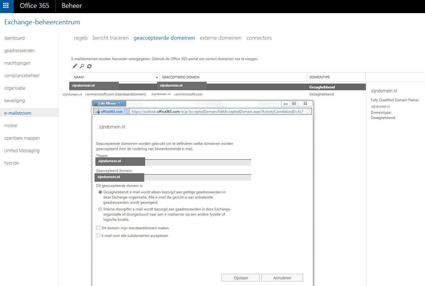

Edit2: a picture says more than...
Afbeeldingslocatie: https://tweakers.net/ext/f/o7yxArTeoy6etejoczJ8dLKX/full.png
[ Voor 57% gewijzigd door verdroidnogaan2 op 03-11-2017 23:20 ]

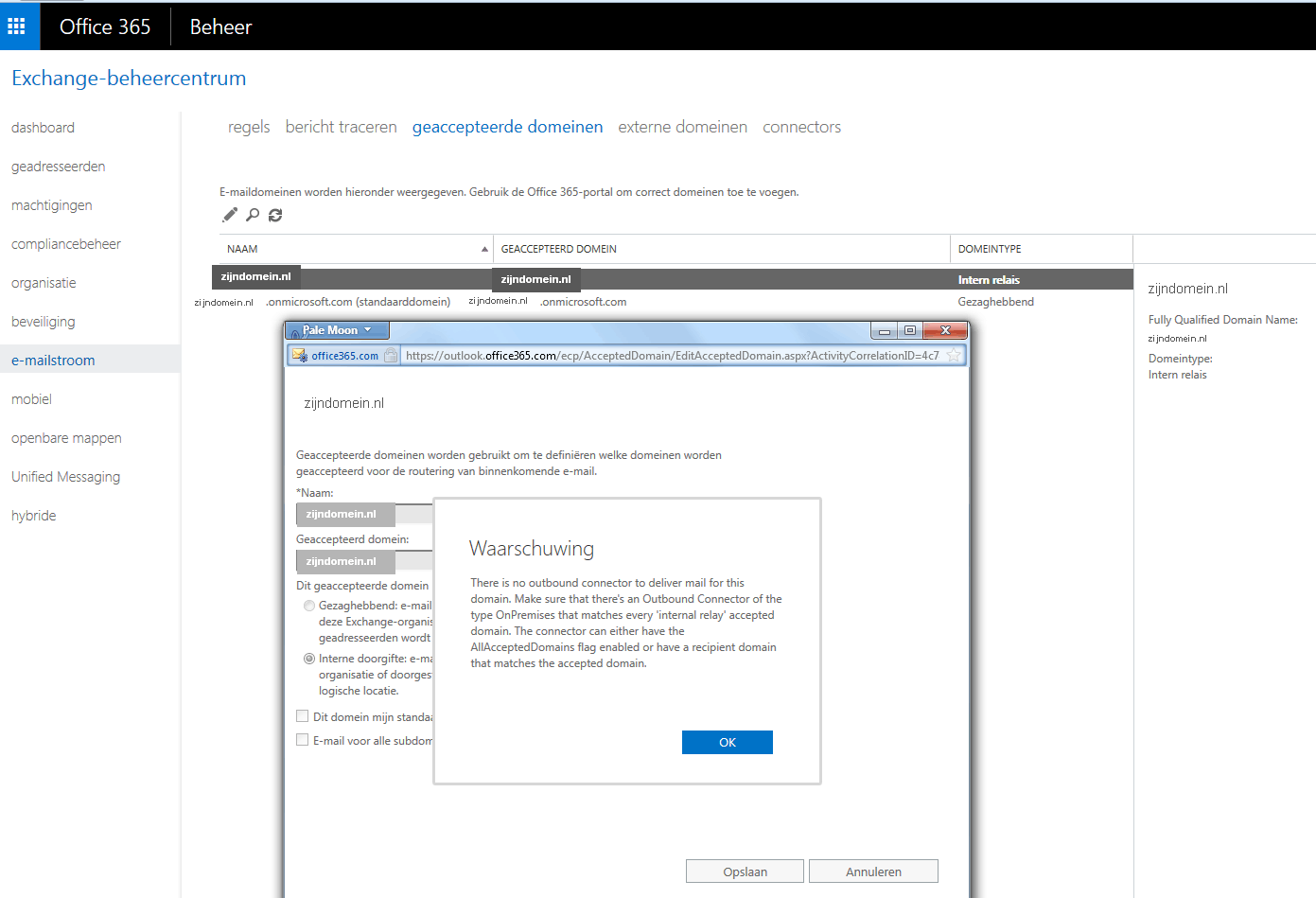

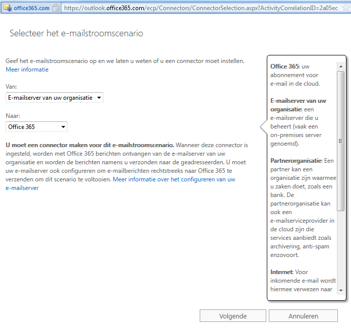

Het plaatje op de link van @wagenveld https://technet.microsoft...7396#HowdoconnectorsinEOP verduidelijkt het al enigszins, maar ik raak de weg kwijt bij wat er daarna volgt in de uitleg. :?
Op deze (enige Ned.-talige die ik tegenkwam) pagina staat een type setup dat wel die scheiding aanbrengt "Office 365 testen met een paar e-mailadressen in uw aangepaste domein" https://support.office.co...7?ui=nl-NL&rs=nl-NL&ad=NL.
Ik neem aan dat je vanaf het begin moet doen, en naderhand niet meer kan aanpassen. Dat zou waarschijnlijk betekenen dat ik het huidige domein in Exchange eerst moet verwijderen en het dan op deze wijze moet doen.
Weet iemand of dit klopt en of ik het op de test-manier wel voor elkaar krijg wat ik wil?

Goedemiddag allen,
Graag wil ik even resumeren om te checken of ik het goed begrijp:
@ivocare verwijst naar de Relay Domain optie op pagina https://technet.microsoft...b124423(v=exchg.160).aspx.
@Roxsman Vraagt zich af waarom er niet verder wordt ingegaan op deze optie, wat @Dennism verklaart met "Waarschijnlijk omdat dit een link voor een on-premise situatie die er niet is, het gaat om een Exchange Online account" en inderdaad staat op de pagina "Applies to: Exchange Server 2016", maar in 'Exchange Online > Exchange Beheercentrum > e-mailstroom' kan ik ook van een Gezaghebbend domein een 'Intern relais' domein (=Relay domain?) maken:
Afbeeldingslocatie: https://tweakers.net/ext/f/79Hkz0G3bKjkYxe0CVkFr7TJ/thumb.png
... en als ik dat doe, krijg ik de melding dat er nog geen Outbound connector is aangemaakt:
Afbeeldingslocatie: https://tweakers.net/ext/f/SblSDoYqJNjoWN4fhGbQYdPq/thumb.png
Die kan ik dus ook in Exchange Online aanmaken:
Afbeeldingslocatie: https://tweakers.net/ext/f/lXzgYXVDzY8b6WXOVl8kgTKi/thumb.png
Ben ik op de goede weg? Bvd!
  • Dennism
  • Registratie: September 1999
  • Laatst online: 00:31
verdroidnogaan2 schreef op zondag 5 november 2017 @ 12:17:
Goedemiddag allen,
Dat lijkt inderdaad goed te zijn, als je MX records naar Office 365 staan moet dan je outbound connector laten versturen van Office 365 naar de mailserver waar de 2 prive accounts staan. Let er wel op dat de mailserver waar de 2 privé accounts staan ook zo ingericht moet worden dat deze de mail voor @zijndomain.nl weer naar Office 365 zal sturen. Anders krijg je de situatie dat vader wel naar zoon1 en zoon2 kan mailen, maar zoon1 en zoon2 niet naar vader omdat de oude mailserver denkt dat hij "gezaghebbend" is en dus alleen intern op die server zal proberen af te leveren.
