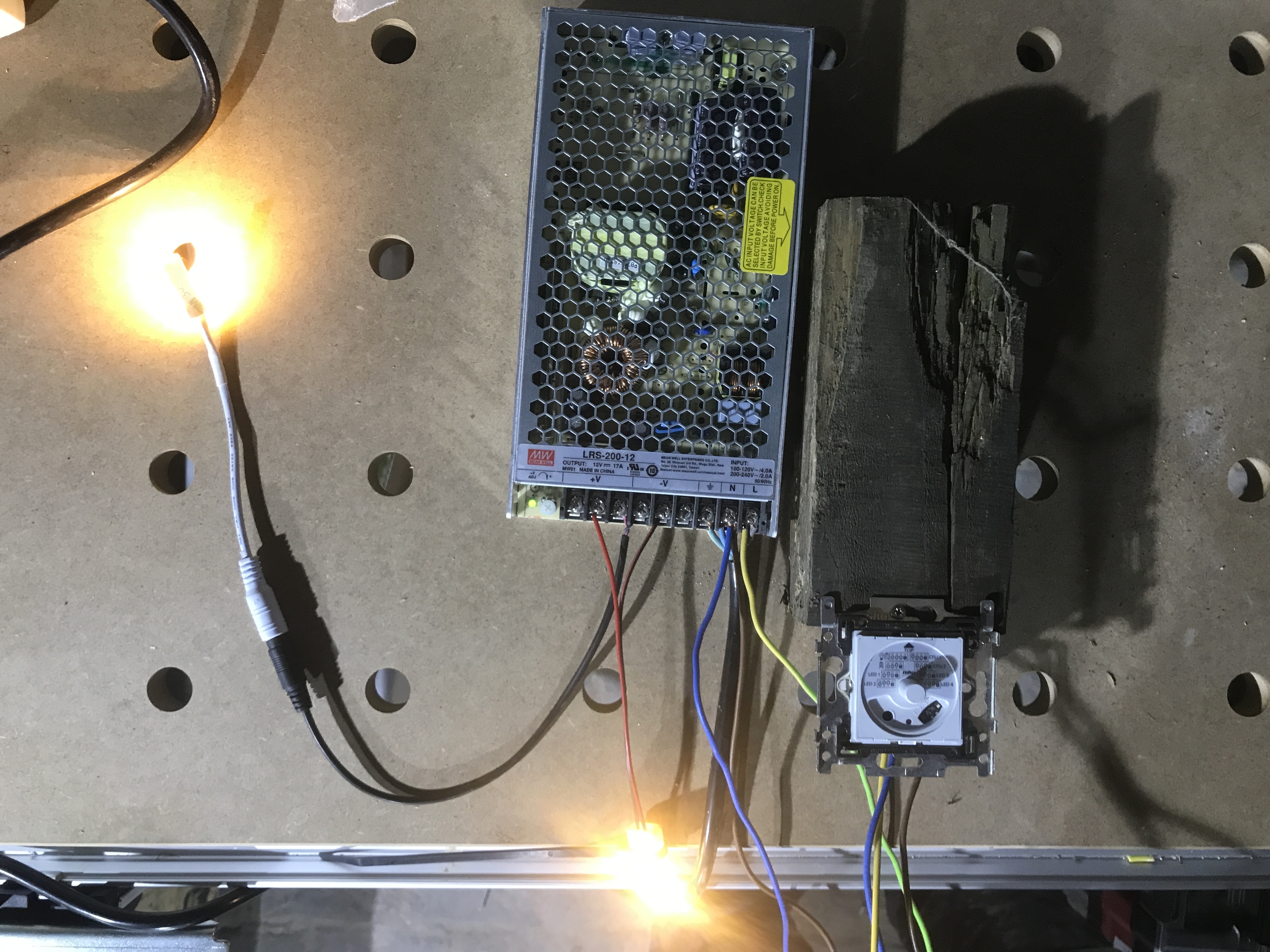

Voor ik aan het grote werk begin heb ik alvast een testopstelling
opgezet met de volgende onderdelen ( zie foto ).
Het resultaat is dat de leds branden, maar dat de dimmer totaal geen effect heeft op de LED lampjes.
Het dimmen werkt niet, aan / uit ook niet.
  • Transfo 230V naar 12V met een vermogen van 200W ( voldoende voor 7 keer 100 cm krachtige LED strip )
  • Universeel dimmer Niko 310-01901 ( = rechts op foto )
  • 1 keer een stukje LEDstrip verbonden met aansluitklem 0.8mm draad ( = onderste LED in foto )
  • 1 keer een stukje LEDstrip verbonden met kabel die bij transfo zat ( = linkse LED in foto )
Testopstelling

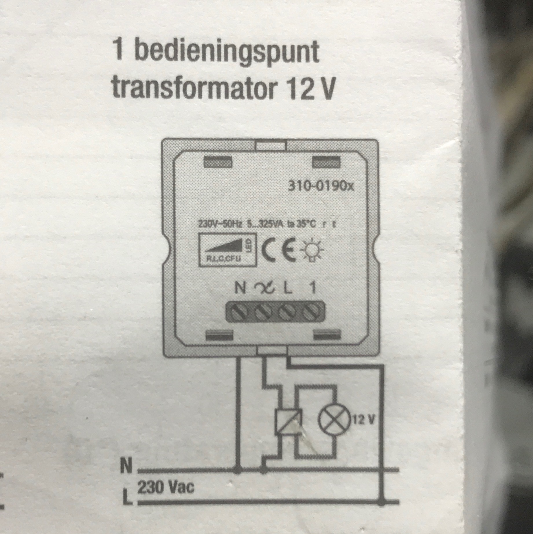

Niko 310-01901
Uit de muur waar de inbouwdimmer moet komen komen dus 3 1.5mm2 draden toe ( bruin, blauw en aarding ) en vertrekken er ook weer 3 1.5mm2 draden. De transformator zou ik graag naast de zekeringkast hangen en vandaar de 1.5mm2 bekabeling verder voeden met het 12V signaal.
Concreet is mijn vraag:
Hoe vertaal ik de aarding, nuldraad en live ( respectievelijk geel/groen, blauw en grijze draad die uit de zwarte 2.5mm2 voedingskabel naar de voeding lopen ) nu naar het aansluitschema van Niko?
Volgens mij ( en vriend die mijn werk heeft nagekeken ) is het schema correct gevolgd. Maar de resultaten vertellen wel iets anders. Graag jullie advies / tips _/-\o_

Ik snap niet helemaal wat je aan het doen bent.. Je dimt als ik het goed begrijp met een fase afsnijdende dimmer een geschakelde voeding met een 12V gelijkspanning output :? Deze voeding zal dus altijd proberen zijn 12V te leveren ongeacht wat je op de ingang probeert te gooien. De dimmer na de voeding gaat ook niet werken want het is een wisselspanning dimmer.. Of heb je de dimmer nou parralel over de voeding lopen? (Correct me als ik dit verkeerd zie hoor)
Maar als ik jou was zou ik de voeding gewoon normaal aansluiten op het net dus Geel/Groen op Aarde, Blauw op N en Bruin op L. En dan achter je 12V voeding een PWM dimmertje zoals deze https://www.ledgloeilamp.nl/12-volt-pwm-led-dimmer-196w in combinatie met http://www.ledlampenfabri...otentiometer-elektronisch
Of http://www.ledlampenfabri...s/12-24v-led-inbouwdimmer

Bedankt @Genius-General! Verhelderend antwoord waarmee ik denk de eindstreep kan halen!
