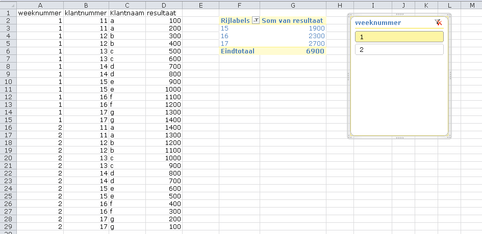

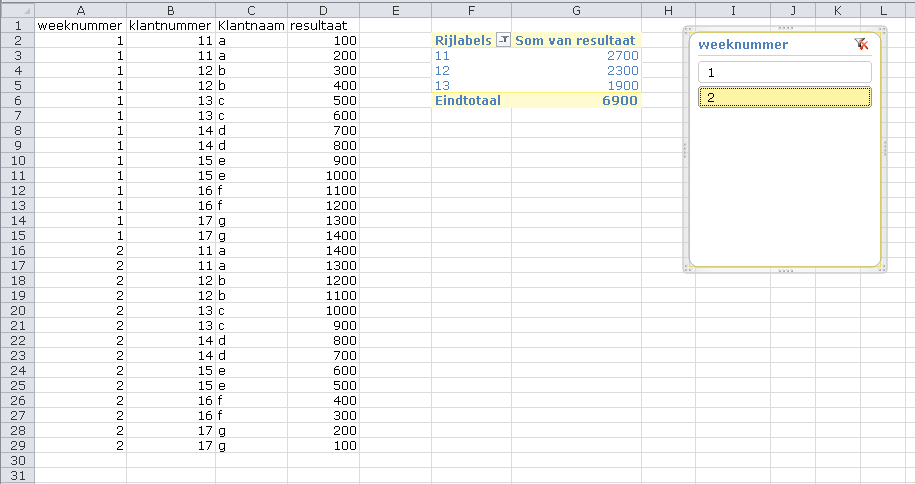

ik heb even met wat voorbeelddata een draaitabel met Top3 gemaakt... In de slicer "weeknummer" (eigenlijk de nieuwe manier van filteren van een draaitabel) selecteer je een weeknummer, en de draaitabel geeft dan de top3 van die week weer.. easy as pie...
excel-slicer-1
excel-slicer-2

breew schreef op dinsdag 31 oktober 2017 @ 13:17:
draaitabel + SLICERRRRRRRRR, de beste uitvinding sinds gesneden brood :Y :Y
In de oude versie kun je het weeknummer uiteraard in je draaitabel-filter zetten, en daar dan het weeknummer kiezen. Maar de slicers zijn echt super gebruiksvriendelijk/intuïtief in gebruik.
Vreemd, er zit iets raars in de dataset die ik gebruikte om mijn vermoeden te staven. Daar gaf hij wel degelijk die aparte manier van filtering (ook met een slicer), maar bij een verse dataset geeft hij idd wel de keurige filtering eerst op weeknummer en daarna de selectie op de top5 ipv andersom.
