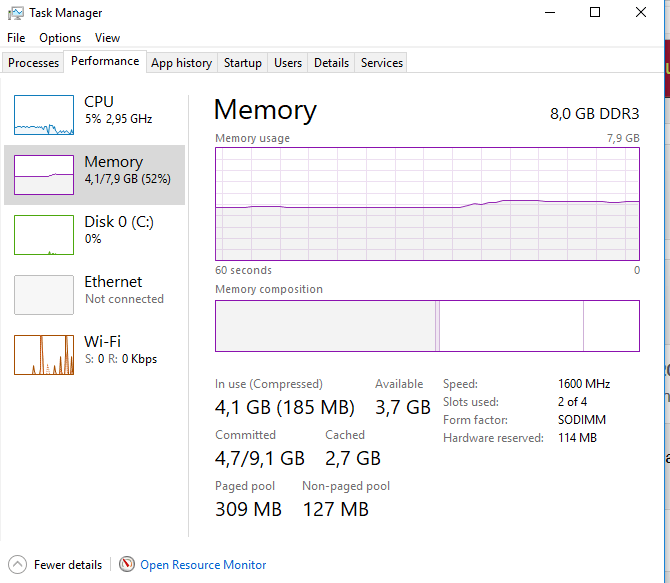

  • Maarten2212
  • Registratie: Oktober 2015
  • Laatst online: 09:26
Verwijderd schreef op donderdag 26 oktober 2017 @ 22:05:
Ik moet je al teleur stellen, geen idee waar ik dat kan zien.
Task manager (taakbeheer) - performance (prestaties) en dan CPU.
Je moet wel 'more details' (meer weergeven?) aanklikken. Zie foto (klik voor groot): Taakbeheer
