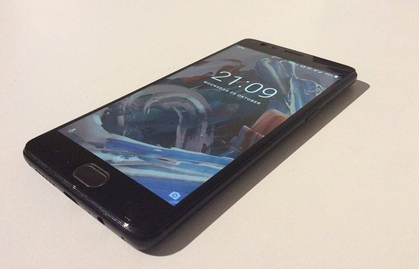

De nieuwe behuizing:

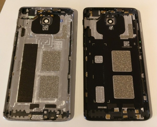

Zo begon dit kleine project. Het vervangen van de behuizing van een OnePlus 3(T) is relatief eenvoudig (zolang je niet vergeet de SIM-kaarthouder uit je toestel te halen, zoals ik), en met mijn vertrouwde iFixit gereedschapssetje ging ik aan de slag. Al gauw was de oude behuizing los van de rest van het toestel.
De oude behuizing (links) en nieuwe behuizing (rechts) zij bij zij:
Afbeeldingslocatie: https://tweakers.net/ext/f/v40XWyOPh9pr3d8pSQkeBr9t/full.jpg
Toen kwam het meest spannende onderdeel: het bevestigen van de nieuwe behuizing. Deze bleek in mijn geval iets krapper dan de originele behuizing. Dit had een aantal gevolgen. Allereerst zat het toestel meteen goed strak in de nieuwe behuizing, maar daarbij klikte de volume omhoog-knop niet helemaal lekker.
Omdat ik deze kleine "mod" graag in één keer goed wilde doen besloot ik de behuizing weer even los te halen. Vanwege de ietwat strakke behuizing bleek dit een behoorlijke uitdaging, maar uiteindelijk is het gelukt. Ik kwam tot de conclusie dat de volume rocker wat te dicht op het toestel zat. Bij wijze van ghetto mod heb ik met een stanleymes een klein laagje van het kunststof uiteinde van de volume omhoog-knop gehaald om de afstand tot het toestel iets te vergroten. Dit heeft geholpen! De volume rocker klikt nu net als mijn oude behuizing.

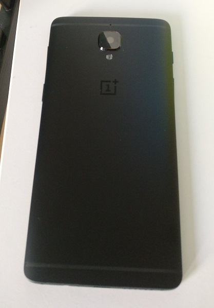

Toen was het slechts een kwestie van het opnieuw bevestigen van de nieuwe behuizing en deze vastschroeven, en hopen op het beste! Zoals al eerder gezegd sloot de nieuwe behuizing goed (misschien iets té goed) aan, en na het oplossen van het kleine probleempje met de volume-knop is alles helemaal voor elkaar. Zie hier het eindresultaat, vermoedelijk één van slechts een beperkt aantal 'OnePlus 3 Midnight Black' wereldwijd!
Een volledig functionele 'OnePlus 3 Midnight Black':
Afbeeldingslocatie: https://tweakers.net/ext/f/RtbHjFHzZWfhhchRXwqQ8JSt/full.jpg

Ik snapte al niet wat deze topictitel te zoeken had in Modding / Mechanica & Elektronica maar volgens de letters van de ongeschreven mod-wet is dit dus wel degelijk een modificatie!
Props voor het tonen van het lef om de originele behuizing te vervangen. De OCD monteur in mij vraagt zich echter wel af of ALLES goed werkt in je toestel nu, GPS/BT/WiFi/GSM etc. De reden dat ik lichtelijk bezorgd ben is namelijk het ontbreken van de 2 (vermoedelijk massa maar mogelijk antenna) contactjes bij de cameralens in de 3T body ;-)
Ook de iets kleinere lensopening stoort mij maar gezien de lagere prijs tov de originele body zal me dat minder nerveus maken.
Ik heb nog even getwijfeld of ik deze post in Modding / Mechanica & Elektronica zou plaatsen, maar onder Smartphones wordt vooral geklaagd over problemen dus hij leek mij hier beter op zijn plek.
Het ontbreken van de twee contactjes heb je scherp opgemerkt. Ik ben er vrij zeker van dat GPS/BT/WiFi/GSM alle nog naar behoren werken. Mijn vermoeden is dat de twee contactjes toebehoren aan de NFC-chip van het toestel. Ik had al ergens gelezen dat deze Midnight Black behuizing zonder NFC-chip geleverd werd.
Hoewel ik graag eens gebruik maak van contactloos betalen via mijn mobiele telefoon denk ik dat ik het voorlopig maar even zo laat. Ik vind de nieuwe look namelijk een behoorlijke verbetering, en afgezien van contactloos betalen - wat ook met mijn pinpas kan - gebruik in NFC eigenlijk nooit.

Zoals gezegd, top gedaan. Ja, zeker weten dat die 2 contactjes voor NFC zijn dan, bij de meeste smartphones zit deze iets onder het midden gemonteerd meestal. OnePlus is eigenwijs genoeg om daar een afwijking te maken en het iets naar boven te verplaatsen . Desalnietteplus, good job.
