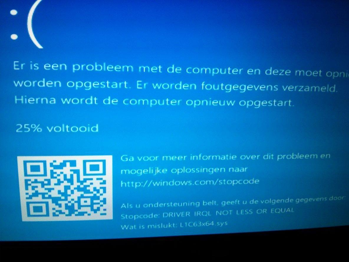

Hallo,
Ik heb een laptop (Acer Aspire E5) die na de 1709 update (Fall creators update) het niet meer doet, gelijk een BSOD als je hem opstart. Ik heb de C schijf geformatteerd en Windows opnieuw geïnstalleerd. maar dit werkt helaas ook niet (3x geprobeerd). Ik heb het RAM omgewisseld maar dat maakt geen verschil helaas.
Iemand die misschien een tip heeft hoe ik het kan oplossen? zelf dacht ik aan iets hardwarematigs.

Dat er een probleem is opgetreden en dat de pc opnieuw moet worden opgestart. maar als die dat doet krijg ik weer precies t zelfde.

Via een USB-Stick, heb 3x een USB-stick gemaakt met de 1709, 1703 en 1607 versie erop. CD speler zit er niet in gebouwd, dus dat kan ik helaas niet proberen.
Dit krijg ik (niet mijn foto maar wel wat ik krijg)
Afbeeldingslocatie: https://tweakers.net/ext/f/T8qAKwxzL9y3ZIy6jWWqTQEO/thumb.jpg

zit nu een foto bij, die melding krijg ik.
Het installeren gaat goed, duurt wel lang, maar uit eindelijk lukt het wel. Maar na 1X opnieuw opstarten crasht hij weer en krijg ik weer die melding (zie vorige post)

De drivers van je LAN kaart veroorzaken de blue screen ;)
Kun je deze eens proberen te updaten in safe mode ?

Imnoa schreef op dinsdag 24 oktober 2017 @ 08:55:
Bedankt, hoe kan ik dit doen tijdens het installeren? Ik installeer via een USB, dus dan kan het toch niet aan de driver van mijn LAN Kaart liggen? (lijkt mij) Als ik vanavond thuis ben ga ik het gelijk proberen.

beautjweetj schreef op dinsdag 24 oktober 2017 @ 09:05:
Oke bedankt, ik ga dit vanavond proberen. Even uit nieuwsgierigheid, hoe weet je dat dit een fout is van de Driver van de LAN-Kaart? ik heb heel internet afgezocht en zag duizenden problemen :p
L1C63x64.sys , dat is een qualcomm atheros driver

@Imnoa @Nat-Water
Ik krijg de volgende foutcode
Stopcode: NTFS FILE SYSTEM.
  • ImNotnoa
Ik vermoed dat de installatie niet helemaal afgerond is door de eerdere driver fout.
Opnieuw installeren met de netwerkkaart uitgeschakeld in de bios ?
