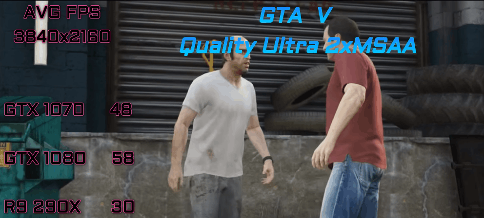

Waarom pak je niet gewoon eerst de gpu aan?
Voor huis-tuin-keuken dingen zal je huidige cpu nog prima volstaan. Voor gaming zal over het algemeen eerder de gpu bottlenecken dan een cpu.
Je hebt het b.v. over GTA 5 en BF1:
Afbeeldingslocatie: https://tweakers.net/ext/f/CK0srjVIkNYzGcyVRdMaD6dw/full.png
Afbeeldingslocatie: https://cdn.wccftech.com/wp-content/uploads/2016/10/Battlefield-1-DirectX-12-4K-Nvidia-AMD.png
'Future proof' (de; v) Verschijnsel waarbij men een dure aankoop rechtvaardigt door innovatie te negeren

Je laat hier wel 4k en ultra settings zien, 1440p ultrawide zonder AA is een stuk minder zwaar.
Bij GTA5 heb ik nu een CPU bottleneck, alle overige games die ik gespeeld heb draaien prima boven de 50 fps. Al wil ik deze winter wel een paar nieuwere games aanschaffen.
Ik heb voor mezelf toch maar besloten voor de i7 variant te gaan, valt binnen budget en de winst t.o.v. mn 9370 is groter.
Misschien dat ik (wanneer de CPU beschikbaar is) gelijk een 1070(ti)/1080 haal, maar waarschijnlijk wacht ik op de volgende generatie.
